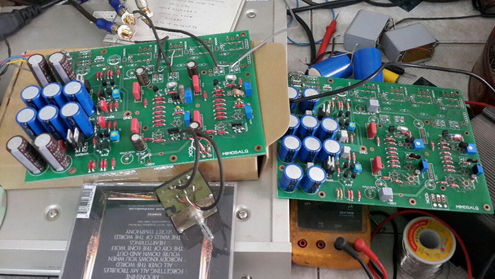

    Tiếp chiêu con pre cùi bắp này của anh đi Uy ơi................................ :D

    Con này nhìn thôi đã phê rồi không cần nghe anh ơi. Gắn và không gắn tụ 68p thì âm thanh ccó gì khác không anh ơi.

    Con này gia giảm cho phù hợp,có máy phát sóng và oscilloscope chỉnh tốt hơn.

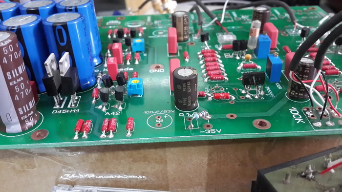

    Con pre mới này của em xuất bằng con MPS8099 của Mỹ nghe rất tốt , giờ em chả cần C1213A nữa đâu... :D

    Kỳ này board không được tốt cho lắm. Board em tháo, lắp linh kiện bong hết chân :( . Chờ đặt board SK đợt tới làm luôn

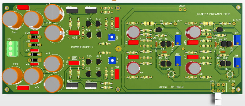

    Chỉ Sao Kim là ok thôi,mấy chổ khác đúng là lởm khởm.Anh làm pcb mới rồi...................

    Đẹp quá rùi anh, lại có phủ mass nữa. SK là OK nhất :D

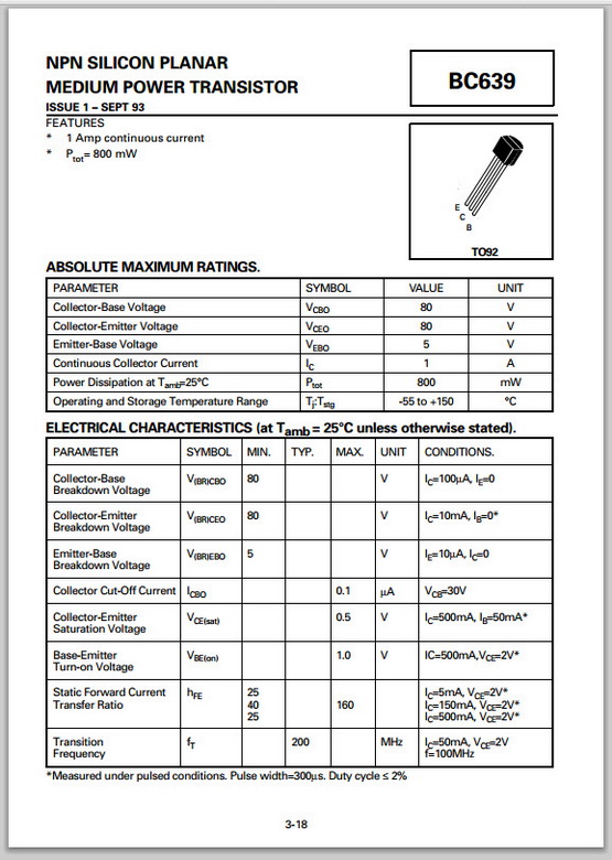

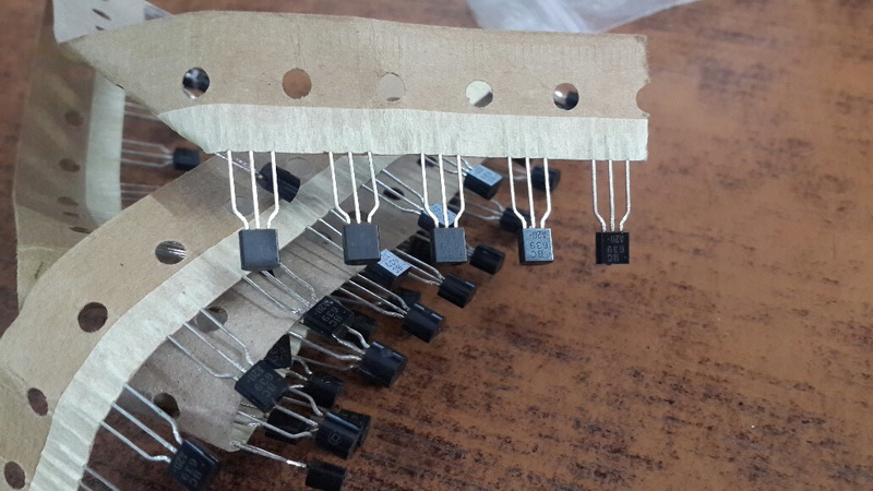

    Lại Vĩnh Viễn 1 dây BC639 của hảng Zetex nằm chình ình chả ai thèm đụng đến,em hốt hết :D . Con này 1A 0.8W làm output cho Kaneda bá cháy à....Hảng Zetex làm BJT cũng được lắm anh em.

    Lạ thật hảng Zetex làm chân cẳng y chang BJT Japan luôn.Khỏe re rồi. :D
