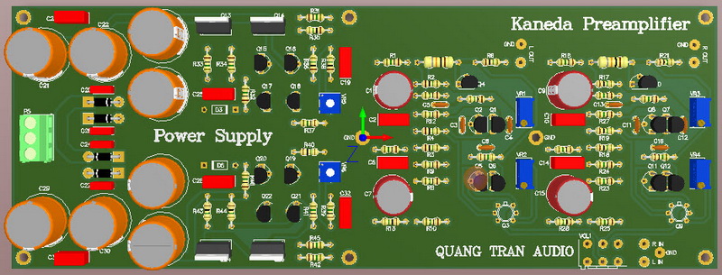

    Cảm ơn anh em đã pm đóng góp ý kiến để hoàn thiện layout con pre này.Lần này em khoan lổ chân con output Q4 Q10 cho anh em thoải mái gắn được con dạng TO126 nhằm bias class A thật sâu cho em nó...chơi tới bến luôn. :D
    Kích thước bo 235 x 88 mm rất cân đối :D

    Chào các bác
    Bác Quang cho mình ĐK 1 bo đi , bo này nhỏ và tốt hơn , còn Vol thì nên dung loại nào 100K hay là 50K ? Và do bo không có chỡ cho K170 mình dùnh 2N5520 có được không ?
    Bác Quang cho mình biết lửa củi đi chứ cho hoài mình không dám hỏi nữa :lol:
    Nếu bác Quang làm vậy thì dời 2 chú Q4,Q10 qua phía phải một chút để nếu nóng thì còn có chỗ gắn tản nhiệt nho nhỏ nữa.

    Dạ Q5,Q6,Q11,Q12 là K170 đó anh. :D

    Dạ em đo kích thước rồi cứ yên tâm,không nóng đấn mức bỏng tay đâu anh,tụi tây hay dùng MJE243 cho vị trí này.Em thì bias em nó 6mA là quánh tưng bừng rồi.... :D

    Qua quá trình cân chỉnh thì mình thấy rắng đừng đặt nặng vấn đề phải tìm cho ra mấy con BJT cổ,mấy con đời mới nghe tốt lắm...không tốt sao anh Mạc ảnh dùng. :D
    Con MPS8099 rất tốt và trâu bò bias 12mA nóng rực chạy cả ngày chả sao cả...bias cao tiếng giống tube quá mình cũng không thích,thích cân bằng hơn.

    Lại quay về IN kề volume, OUT ở cuối bo hả anh :) chỉ có layout kiểu ni thì đường mạch In/out là tối ưu nhất mặc dù dây tín hiệu chạy thấy k pro nhưng chất lượng dây tín hiệu chắc chắn ngon hơn đường mạch trên bo rùi! Em vẫn thích kiểu layout này hơn pcb trước! Anh làm lại cho em đăng ký 01 pcb pre (non phono)

    Anh em có để ý mấy pre dùng 5 con bán dẫn cho 1 kênh thường là rất hay,nac72 là 1 ví dụ... :D

    Em thấy kiểu layout đợt trước mới nát óc, quá loằng ngoằng làm đường tín hiệu chạy quá dài, kiếu này là tối ưu và dễ dàng hơn trong layout nè! Anh coi cái nguồn có mod được chỗ nào thì tính luôn (thêm L vào chẵn hạn :lol: ) để sau nay mấy cụ khỏi câu tùm lum!

    Anh không thích L lắm hình như ghép vô nó làm giảm độ động,anh nghe mấy cái rồi... Anh thích độ động của Kaneda lắm nhanh cách nào cũng không rối.

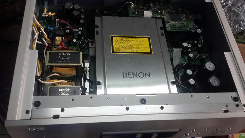

    Con Denon DCD2010_AE đánh thua xa con PCM1794 nhiều lắm,nhưng cái võ thì đẹp quá,em sẽ dùng cái vỏ này may áo cho em Kaneda yêu dấu.
      File size:
      113,9 KB
      Views:
      155
  20. vducuy
    vducuy Advanced Member
    13/10/06
    4.429
    Rả xác con này nhiều đồ ngon à
  21. lynhan159
    lynhan159 Advanced Member
    16/10/07
    3.017
    Phú Nhuận Bang, Sài Gòn
    ngoài cerafine thì có giề mà ngon... nhật tảo đầy :mrgreen:
  22. mimosalq
    mimosalq Advanced Member
    8/5/06
    12.824
    122
    Đúng vậy chả có gì ngồài mấy con tụ Elna .
