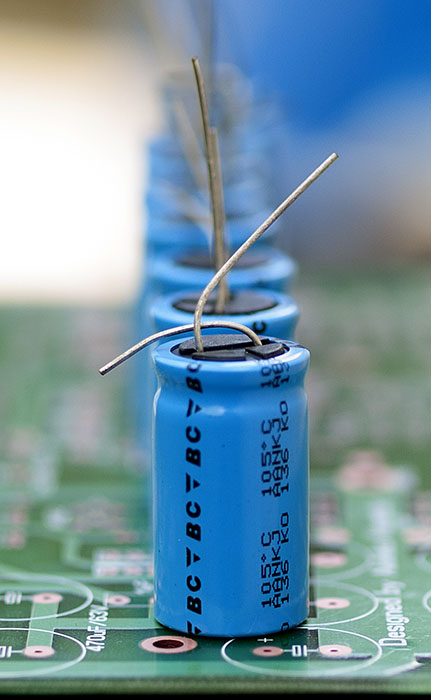

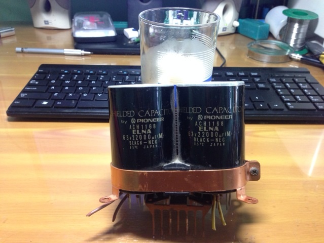

    Chào các bác
    Mình ra NK nhiều lần mà chả thấy gì cả :) , mãi đến hôm nay mới kiếm ra bộ tụ nguồn cho em nó, Kiếm 63V không có thôi chơi đại loại 100V cho rồi , hơi cao hơn loại 63V một chút
    Thân

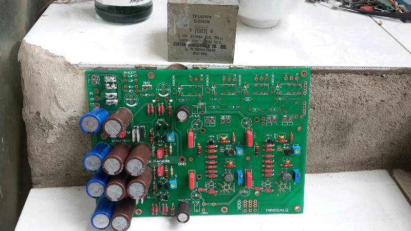

    Anh ,em mới ra Vĩnh Viễn về làm 1 bọc jfet đủ làm cho 5 cái Bobberly,chụp hình lền anh sẽ ghiền liền ... :D . Em yêu Vĩnh Viễn quá đi.

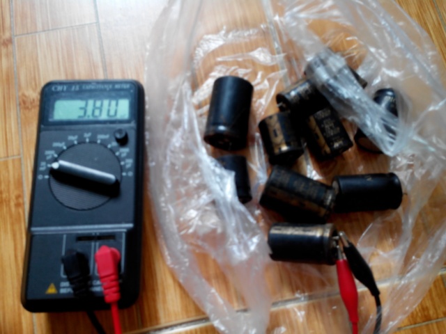

    Chủ nhật vui nhể, em cũng hên đưa con đi học mà cũng nhặt được tụ nè, hỏng biết có làm được giề không hè?

    NAP5xx ,trả lời cho nhanh...ghép với con NAC72 của em là tuyệt cú mèo.

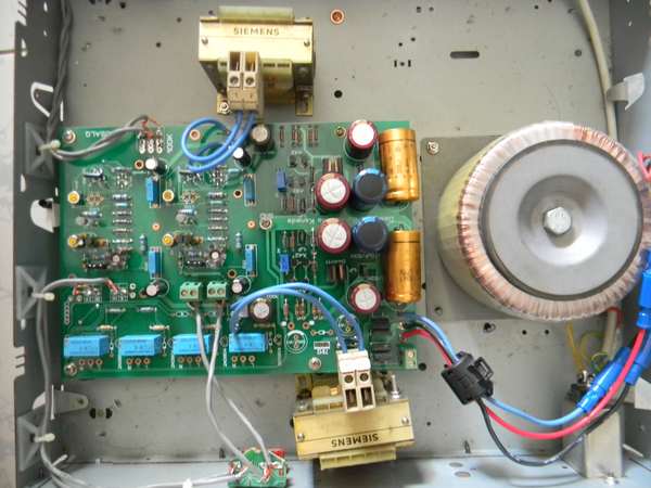

    nhà có 2 cục choke đu theo cụ lý kg có c1213a em xài tạm em vỏ sắt :mrgreen:

    Sao ở bên dưới lại gỡ bớt tụ ra thế bác?
  14. nguyensyanhduy
    5/10/09
    920
    47
    BH-ĐN
    dạ em lấy 2 cặp 470/63v để xài cho pow em gắn vào 3300uf vậy là lời :mrgreen:

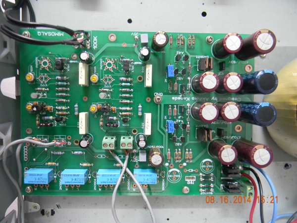

    Bác nào có cái hình fix (cắt mấy đường mạch bị sai) của em này show lên em ngó lại phát, hôm trước có bác show rùi mà giờ tìm hoài k ra nó ở trang nào! :(
  17. corube1981
    corube1981 Advanced Member
    22/3/12
    920
    1-lật mặt dưới lên-ngõ out kênh L out dính mass->rạch chúng lìa nhau ra
    2-là dính vị trí cấp nguồn 12 volt AC ,dính chập vào 1 điểm-> rạch tiếp
    3-là kiểm tra lỗ ống xuyên tâm phần mass nguồn cấp sang mass pre có thông nhau ko nhé->vì cái này pcb của riêng mình bị.

    lỗ xuyên chân tụ của con tụ cao nhất phía pre nhánh -35V k xuyên nên phải hàn kỹ chân tụ. Tháo tụ đó ra mà k có cái cây xuyên qua là áp =0. Em còn bị thêm lỗ xuyên r-in của volume nữa

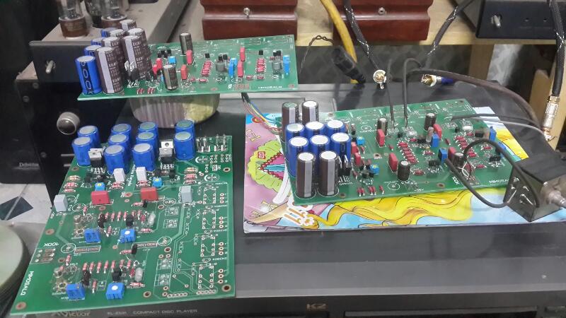

    Chịu khó lắp thử mọi loại bán dẫn trên đời...
  21. mimosalq
    mimosalq Advanced Member
    8/5/06
    12.824
    122
    Con thứ 8 rồi không có gì trở ngại....

    Cục nguồn to... ngon thế là A đỡ hao rồi he he...cục choke này a cũng có 1 quả... Hay hơn mạc lê vĩnh sơn của lão đại chưa? :lol:
