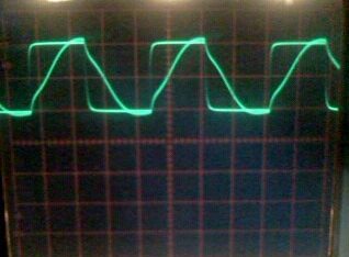

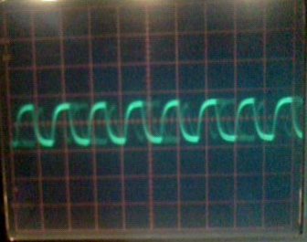

    Hôm nay tháo cái CD hãng ra phát sóng riêng vào buffer opam đo tầng số ở 10khz và 20khz hết hồn luôn :lol: :mrgreen:.
    Thêm cái sóng digital out nữa :mrgreen: Vậy mờ lâu nay thần tượng đồ hỡng :mrgreen: . Thân

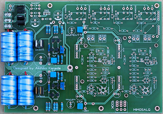

    không biết bao giờ có pcb kaneda mới nhỉ bác Quang

    Có thể khi đo ly chuối hột đang để bên cạnh :lol:

    May là em chưa chọtvvào que quí của langbam không biết sóng nó ra răng...he he nhậu quá chắc teo bằng chuối hột rừng rồi...ha

    Mãi đến hôm nay chỉ được bao nhiêu đây thôi , hic " ... thôi thì thôi nhé có ngần ấy thôi.." , vẫn tính làm biếng chưa cắt mạch gì cả ( mà cũng chả biết cắt chỗ nào ) , mình dùng tụ BC021 cho nó thấp chứ cao quá không bỏ vào chung với NAC được và 0.1uF mình không còn nữa phải dùng 33nF ero1837 thay thế , và chỗ 1uF/63V mình dùng 4.7uF/63V thay thế
    Vẫn chưa xông điện , không biết có cháy nổ gì không ? :) , trans mình dùng 2N5551/5401 thay cho MPSA42/92 , đại khái là phần nguồn cơ bản là xong rồi , chỉ lậy trời đừng có làn khói trắng ... :mrgreen:

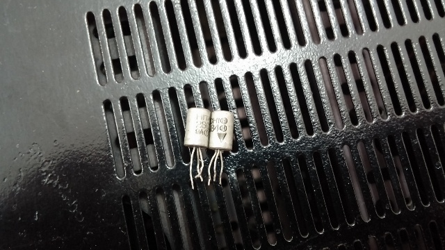

    Mới qua lão Uy thấy cặp này , sợ thật :)

    Anh cũng có nhưng tháo ra cho vì không bằng MPS8099 của Motorola... :D,sáng nay chimchich qua giao lưu, nghe xong pre của anh có con MPS8099 thì mang về mod lại luôn...

    đúng con đó ngon thật anh.tiếng đẹp ra phết.kết hợp a798 nửa tuyệt vời
