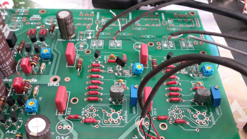

    K129a sao bác kg hàn vào chổ k194 2 em này chân giống nhau mà ?
  9. mimosalq
    mimosalq Advanced Member
    8/5/06
    12.824
    122
    2 con này chân khác nhau à...Gắn cho đúng anh em nhé.Bảo Anh thay dàn tụ xịn mỗi con 1000uF là đẹp nhất rồi may áo thiệt đẹp để lấy nó làm tham chiếu nhé.... :D .Con này mid thì thôi rồi lượm ơi, anh thử nghiệm nhiều mẫu mấy năm rồi nên yên tâm...pcb ủi thử nghiệm chắc hơn 10 loại,jfet thì thử nghiệm cả vài chục kiểu...

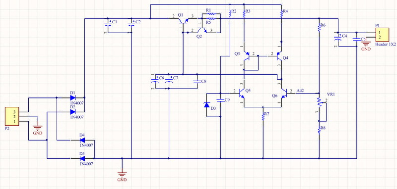

    Hôm nay vừa xông điện cho Keneda này mà dưng không chỉnh được +- 35V , sao mà max chỉ được chừng +- 29.5V rồi không lên thêm nữa :mrgreen: , mình có thể thay 8.2K thành 4.7K đuợc không các bác , cám ơn các bác trước .
    Mình dung BA 160VA ra là 0--35AC 0--35AC .
    Thân
  13. mimosalq
    8/5/06
    12.824
    122
    Giảm 8K2 xuống 6K8 là ok anh à.
  14. mimosalq
    8/5/06
    12.824
    122
    Nhìn hình:
    Vouput= VD3/(VR1+R8)*(VR1+R8+R6)
    nếu đo Zener nhỏ Volt quá thì thay Zener cho đúng và giảm R8 (8K2) xuống 1 chút là ngon lành hay có thể tắng R6 (4K7),vế âm cũng rứa... :D

    chắc bác gắn lộn con zener 24v bằng con 19v
  16. NDHien
    NDHien Advanced Member
    12/11/09
    1.693
    Chào cụ Uy
    Bọc Zener mình mua ở Nhật... ghi là 24V mà , đo được 23.2 V ở trên mạch , để mình thay cái khác xem thế nào , vì thay 8.2K thành 4.7K vẫn chỉ đến +-30V thôi.

    Trên board nguồn trim 2K không có em thay bằng trim 10K chỉnh ngon lành mà anh.

    Mạch nguồn em chỉ thay con trở 8k2 nối với VR2k thành 4k7,chỉnh dc từ 27 tới 36 volt bình thường,con trở 22r lắp 2R2 thôi nha các anh

    Mình thay thử kiểu chú vặn nó lên 39V là min cơ. Chả hiểu thế nào, mà 2 kênh min cũng ko như nhau nên dùng 36.8V là min

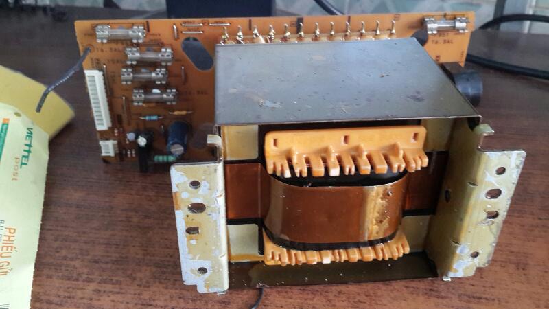

    Nguồn có dư không anh, dư để em 01 cục, em tìm mãi không có cục nào 35-0-35 nên phải dùng đỡ 30-0-30 nghe tạm :(
  24. mimosalq
    8/5/06
    12.824
    122
    Nhật Tảo muôn năm, 200k 1 cục này cho Kaneda rẽ hơn đặt quấn nhiều ...mà hàng chính hảng nữa...
