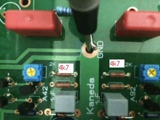

  6. corube1981
    corube1981 Advanced Member
    22/3/12
    920
    ảnh em chụp đây cụ langbam ạ,zener 24 Nhật Tảo và vị trí trở em thay và chỉnh như ri nè :eek:

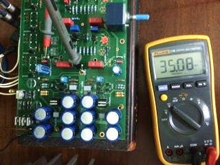

    Chào các bác
    Phần nguồn của Keneda mình làm xong rồi , he he cám ơn bác Quang đã cho công thức tính áp ra , mình phải tăng trở R8 từ 8.2K lên 12K , chỉnh thoải mái con gà trống, không dám tăng giảm R6 vì tháo ra vô bo mạch sẽ bị lột nên chỉ dám thay R8 thôi, bây giờ đã ra rất chính xác + - 35V rồi và xin lỗi bác Baoanh Hue nhé , mình dòm thấy bác gắn 2 tụ BC 4700uF vào nên đã bắt chước y hệt dán 2 tụ này lên bo giống như bo của bác vậy .

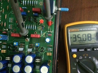

  13. NDHien
    NDHien Advanced Member
    12/11/09
    1.693
    Chào các bác
    Em nó đây , bắt chước y chang :D
    Và thay 8.2K thành 12K , bây giờ chỉnh thoải mái con gà mái

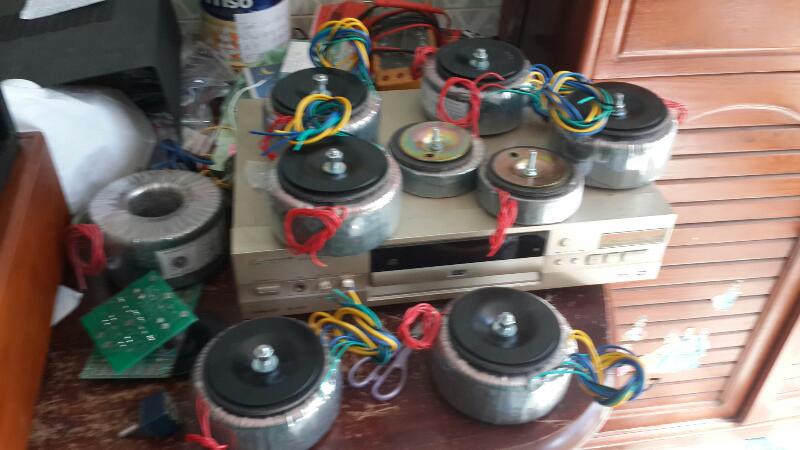

  15. mimosalq
    mimosalq Advanced Member
    8/5/06
    12.824
    122
    Này là nguồn và choke cho Kaneda nè...chơi thì không sợ tốn kém...

  18. NDHien
    12/11/09
    1.693
    Chết rồi , thảo nào không chỉnh được , mình vẫn giữ nguyên trị số 22R thay vì 2.2R , nhưng thôi bây giờ chỉnh từ 30-40V ngon lành cành đào , chắc giữ nguyên vậy không thay đổi .

  19. tngoctu
    tngoctu Advanced Member
    10/10/10
    2.366
    186
    Mạch em lắp là 2R2, 4K7 và 10K, ko có trimmer chỉnh đâu ah, lắp phát ra đúng áp luôn.
    Bác lắp 2 con tụ kia cũng được, nhưng theo em nghe thì lắp nhiều tụ nhỏ bass trầm hùng và dứt khoát hơn nhiều.

  22. Baoanh_Hue
    Baoanh_Hue Advanced Member
    6/3/07
    8.888
    phá Tam Giang
    Anh chú ý cắt cách ly kênh R out khỏi đường mass (bị dính nhau phía dưới board) nữa ah

  24. UFO
    UFO Advanced Member
    4/12/13
    581
    Choke là cái nào hả anh ơi
  25. mimosalq
    8/5/06
    12.824
    122
    2 cục nhỏ đó,kẹp vào đo đúng 8H không biết dùng cho Kaneda được không nữa.
