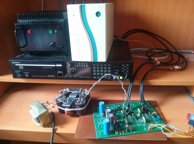

    Của em giờ mới tới đây, chỉnh áp một bên 35.2v một bên 35.5v hết xuống được, chắc giam trở 8k2 xuống tí là ổn!

    Tụ này là hôm đi ST với ku Đà, hắn chê nên ném sang em tháo đau tay gần chết mới được từng đó! :mrgreen:
    Em vừa đóng điện xong, chỉnh DC offset xuống 0.001mv là k xuống được nữa!! :) , áp chân C 02 con A872A (em k có nên quớ được con A992 rá vô luôn) đo được 0.578V, hai bên giống y chóc nhau, vậy thì em nó đã rên được chưa ạ?? :

    4.429
    còn chờ gì nữa bác..............................cắm liền thôi

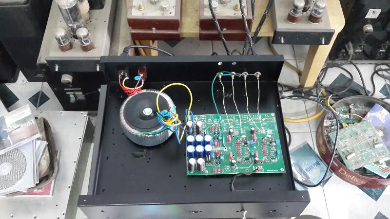

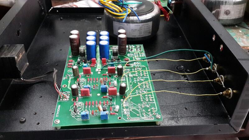

    Dây ra cọc rca cứ như dây phơi đồ ý

    Anh làm cái vách ngăn giữa biến áp và phần còn lại, nhìn cho nó hí èn hơn :lol:

    dây Mundorf đó chứ dây phơi đồ gì... :D

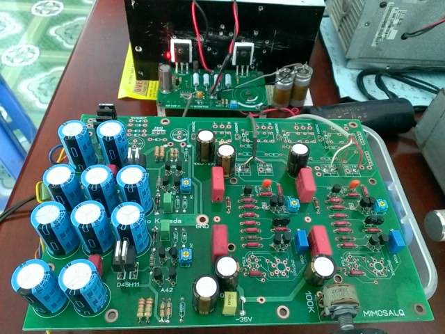

    Em chơi kiểu nguyên thuỷ không dùng ổn áp. Nguồn thiếu AC 22-0-22V qua CLC ra DC 30-0-30. Em nó đói mà hát vẫn hay. :shock: Chỉnh toét cả chim ra mới được 0.6V :mrgreen:

    Tét chim mà được 0,6V là ngon, em đây cũng tét mà được có 0,560V thui! :) . Bo của em cứ hễ gắn tụ 68P vào là không thể chỉnh được nó cứ nhảy múa lung tung, tháo ra lại OK.
    @lang bam: Nguồn thường k ổn áp em vừa thử hồi trưa (ghép với Aaron) bị ù quá trời luôn bác, đã vậy Aaron còn có triệu chứng "sướng" lên nữa chứ, làm con trở mạch Zobel nóng rát tay, may là phát hiện kịp thời nếu không thì tiêu con Aaron của em :evil: , Gắn lại nguồn trên bo thì hết, hôm qua thì thử nguồn regu LM317/337 cũng bị ù nhưng ít hơi!
