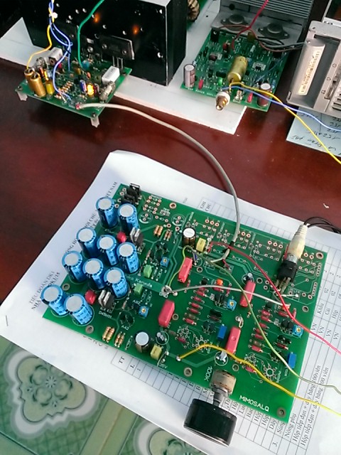

    Các bác ngó giùm em. Hai bên nguồn +/- chỉnh thoải mái khi chưa cấp sang mạch pre. Khi có tải, bên (+) lên xuống vô tư, bên (-) bị sụt chỉ còn 12-14 vdc. Em đã thay trở 8k2 nhưng vưỡn vậy. Cặp A92 nóng lắm ah, chắc do được ăn áp quá nhiều.
    Cám ơn các bác
  14. Baoanh_Hue
    Baoanh_Hue Advanced Member
    6/3/07
    8.888
    phá Tam Giang
    Như vậy có thể khẳng định là phần nguồn OK rồi. Khả năng là vế (-) của mạch Pre có vấn đề (tiêu thụ dòng lớn nên A92 nóng!). Bác kiểm tra lại trên phần mạch Pre điện trở lắp đúng trị số không? mấy con tụ có bị chập không? có con BJT nào bị chập không?...
  15. langbam
    langbam Advanced Member
    12/1/12
    1.800
    28
    Trc em cũng bị nóng Mấy con A 92-42. Bác dòm xem có nhầm hàng ko ợ. hoặc rỉ em A nào đó :mrgreen:

    bữa em bị chập con tụ 100p nó cũng bị y chang thế

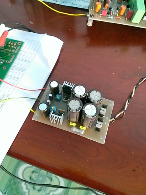

    Em test bằng nguồn LM317 bị ù làm cách nào hết các bác, bác nào đã thử qua cho em tí k.nghiệm đi!
  20. vducuy
    vducuy Advanced Member
    13/10/06
    4.429
    sao lại bị ù bác nhỉ, em đang xài nguồn đó ok mà.
  21. langbam
    12/1/12
    1.800
    28
    ko ù dc, đang dùng LM337-317 nè, bass thấy gọn phết. chưa câu tụ đầu out của LM :mrgreen: Giờ đi ngủ đã :mrgreen:
  22. vandk
    vandk Advanced Member
    24/12/11
    1.288
    Tây Đô
    Nguồn của em đây, cũng chưa câu tụ vào ngõ out, có cái lạ là mở volume mấy nấc đầu (volume nhiều nấc) thì ù ù, è è nhưng mở lơn lên quá 12h thì lại giảm????? :roll: là nguyên nhân do đâu vậy bác?
  23. vducuy
    13/10/06
    4.429
    À, bác kiểm tra ở cái lỗ mass ở giữa xem có thông trên/dưới không? bữa trước em cũng phải lấy chì đắp kín cái lỗ đó mới chạy. và bác nối mass cái vỏ volume đi.
