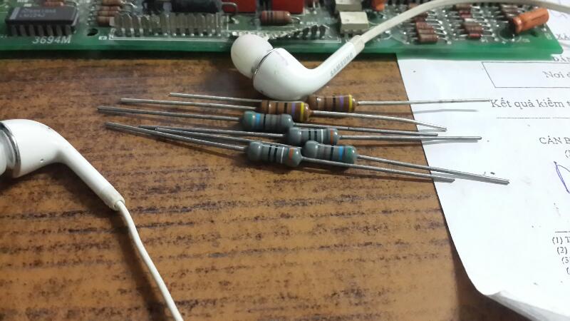

    Ảnh đây ah, mời bác coi. Hoá ra lỗi ko ổn áp tại 2 con R trên PCB ghi 22R, có bác nói nó là 2R2 nên đã gắn 2 con 2R4, nếu gắn // 2 con như vậy DC điều chỉnh vẫn dc, nhưng mất ổn áp, tôi đã thử ở vị trí này 3R3/ 0,5W ( Chỉ gắn một con ) khi nguồn cấp AC biến động từ 90~120v ( biến áp 100v AC ) nguồn ra vẫn ổn định +- 35v , bác nào đã gắn hai R 2R2 xin bỏ bớt một con là nguồn tốt luôn ah

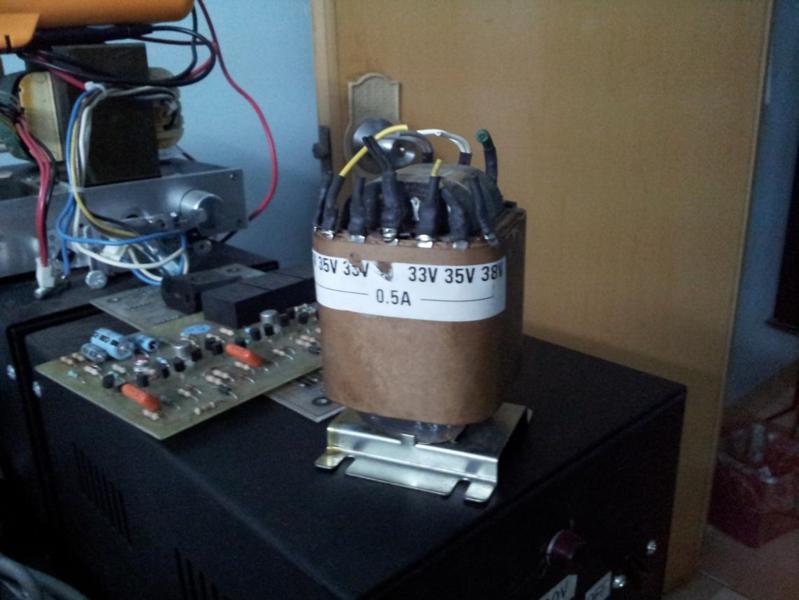

    Hôm qua em ghé Lâm đen lụm đc cục này, giá không ngon nhưng hàng thì quá ổn cho Kaneda :mrgreen:
  23. Amateur_Pilot
    Amateur_Pilot Advanced Member
    4/7/14
    145
    Bãi ve chai
    Quá ngon

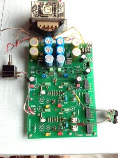

    Em chính thức hài lòng với kaneda của mình sau 3 loại nguồn: M27, LM337-317, nguồn thường. Cuối cùng em chọn LM317-337 chi phí rẻ mà chất lượng tốt đỡ tốn tụ. Bass ko bị xòe. Cảm ơn cụ Uy đã tận tình chỉ bảo, cảm ơn cụ muihex biếu tặng lkiện :D .
