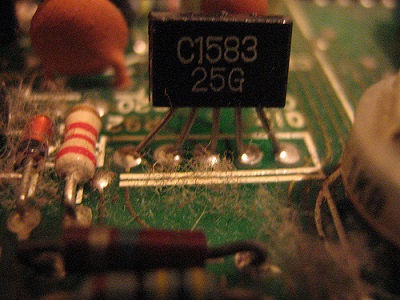

  9. Muihex
    Muihex Advanced Member
    8/7/12
    2.403
    14
    36 phố phường
    Em có 2 cặp 2SA979 với 2SC1583 mà ko biết chân cẳng thế nào hix hix

  11. mimosalq
    mimosalq Advanced Member
    8/5/06
    12.824
    122
    Chân giữa là E chung cả 1 con BJT ,hai chan bìa la B còn lại là...

  13. Muihex
    8/7/12
    2.403
    14
    36 phố phường
    Cám ơn anh, Như vậy chân còn lại là C :D
