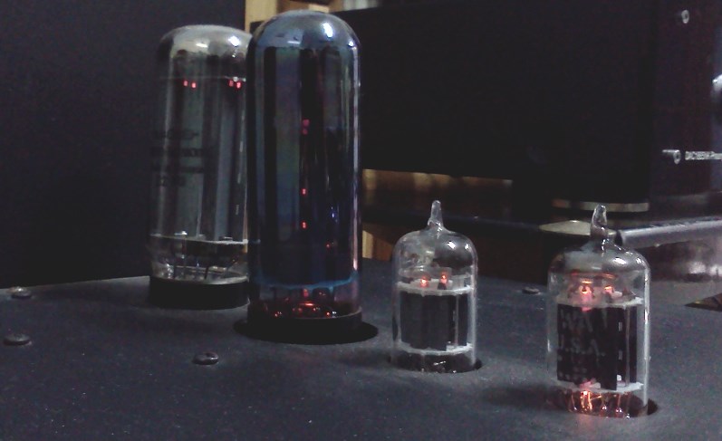

    Sáng nay thử dùng nguồn LM317/337 nghe cũng ok không có gì đặc sắc...NguồN m27 tốt hơn thấy rõ trên cái dàn cùi bắp nhà mình.

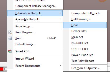

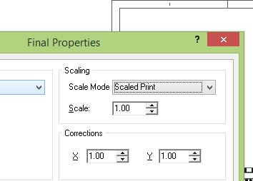

    Mấy anh cho em hỏi xuất fife pdf như thế nào cho đúng tỉ lệ 1:1 để ủi mạch.Dùng Cutepdf làm máy in ảo in ra sai dù trong altium đã set tỉ lệ in 1:1 rồi.

    mimosalq Advanced Member
    8/5/06
    12.824
    122
    Sao vẫn không đúng tỉ lệ em ơi dài thật là 151 đo sau khi in là 149mm :(

    Vấn đề là anh xuất từ đâu?

    Sáng nay lôi cái pre 5687 out opt ra nghe bài "It doesn't matter" Alison Krauss nghe ngọt ngào nung ninh qúa đâm nghiện vội gắn thử qua Keanda nghe cũng không kém cạnh treb bén chi tiết rõ nét, bass xuống sâu lực nhanh nhưng còn đang mỏng hơn pre tube nhiều lại phải mod tiếp thôi :lol: :mrgreen: . Thân
