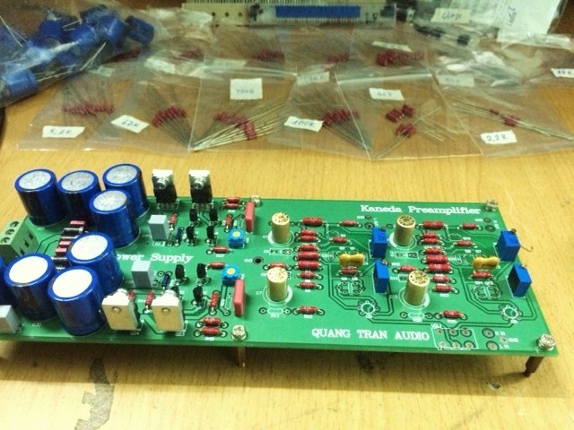

    Anh Quang . Em tìm không được vr 100ohm vậy em dùng vr 500ohm có chỉnh được ngõ ra o vol không Anh , hay Anh biết mua ở đâu chỉ em với . Thanks

    500R nối vào cực S là lớn quá.Chổ Luân diyvnshop có bán đó.

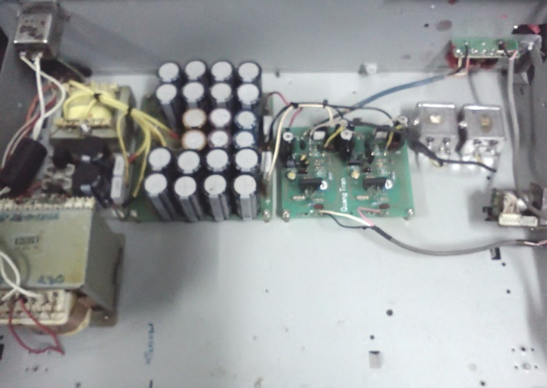

    chiều nay về lọ mọ trong đống đồ nát gặp được cặp lựu đạn anh Poi mò trên kho đạn Long Bình để rớt nhà em bấy lâu :lol: đem gắn bừa vào làm choke load BJT out :p
    mở bài "el condor pasa" inacio alderes qúa xá đã :lol: ...Thân

    Em thấy cụ Poi bẩu là cụ Lý dạo này bệnh ngày một nặng :lol:
  7. lynhan159
    lynhan159 Advanced Member
    16/10/07
    3.017
    Phú Nhuận Bang, Sài Gòn
    thì pre bán dẫn nó nhẹ ký qúa nên em bỏ lựu đạn vào cho nó nặng nặng 1 tí đó mà :lol: :mrgreen:

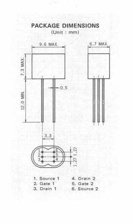

    bác Quang ơi.pcb mới không có option cho k194 à bác.
  12. vducuy
    vducuy Advanced Member
    13/10/06
    4.429
    con đó thì bác ................tách làm đôi là được mà..... :lol: :lol:
  13. kiennat
    kiennat Advanced Member
    5/12/09
    402
    em tiếc cái vỏ nhôm bọc ngoài lắm.tách chúng ra nhiệt độ không cân bằng là lệch :(

    Còn mấy miếng pcb dành riêng ra hôm nay anh em không lấy thì phải qua tuần mới có em ở nhà nhé.Sáng sớm mai em đi du lịch miền sông nước thăm Bạch công tử rồi.Thân.

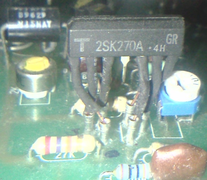

    Anh Uy,con K194 lắp vào vị trí K170 đâu cần tách vỏ nhôm đâu anh,anh Quang vẽ vị trí K170 như pcb trc thì vẫn lắp K194 vào vị trí này oke,còn pcb trc anh Quang vẽ sai chân S con K194,nên pcb cũ cũng đâu gắn dc,thân

    K194 gắn vào K194 nhé,K129 thì gắn vào chổ K170,K389 gắn vào chổ 2n5565.Thân.

    Chân K194 khác chân K170 mà cụ, bo cũ bác Quang vẽ chuẩn mà, mình gắn k194 chạy ngon

    hic em gắn vào vị trì K194 nó ứ chạy,đành hy sinh sé áo nhôm con K194 ra ,thì thấy 2 em nó là là cặp song sinh,nên em nghĩ chân S nói là nằm chéo nhau chứ ko cùng 1 phía ,nên em lắp vào vị trí K170 nó chạy ngon lành,giờ sao ta khó hiểu à nha :roll:
    còn K129 em chưa co ,mà bị các anh săn quá giờ em nó bị dìm hàng chờ tăng giá nữa rồi :lol:
    còn pcb mới con K194 gắn nơi mô,vừa về tới nhà lôi pcb ra hàn dc tới đây,phần nguồn thiếu zener 24V làm ko xông điện dc,đành ôm đi ngủ vì vừa dò vừa hàn mắt mờ buồn ngủ quá cũng chỉ vì nghiện hàn :wink: ,thôi đi ngủ mai tinh tiếp
