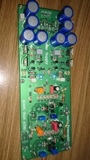

    kiennat Advanced Member
    5/12/09
    402
    của em đây.còn thiếu nhiều lắm.Ai có thể share em mấy con trở 27R, 4,7K, zenner 24V, A42,A92 và mấy con D44h11 d45h11 không nhỉ, khói lửa am thổi mù mịt luôn
    https://www.flickr.com/photos/127972199@N07/

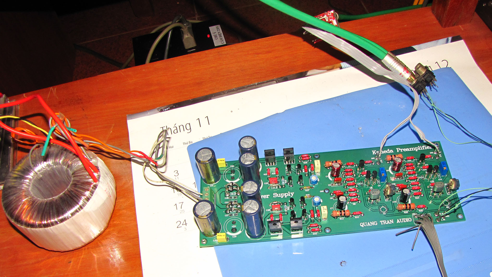

    Em nhận được board rồi, kỳ ni board đẹp và chắc chắn ghê. Chiến thôi :D

    Em cũng về đích rùi :D . Cái Pre ni tiếng ấm áp, đặc biệt dãi trầm rất tốt . Em chạy K129; A872A+ C1775A Phê quá!
