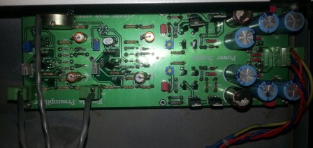

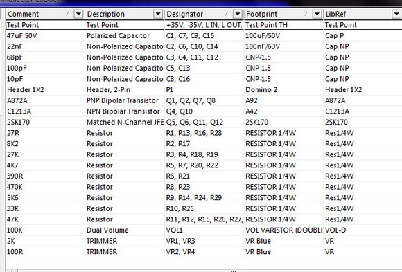

    file BOM bo Kaneda mới.........................................Bo này dùng nguồn rời.

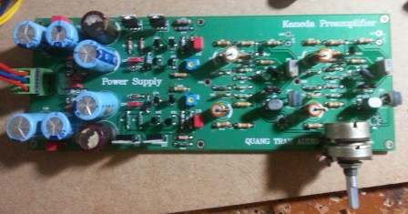

  16. thaibao23
    thaibao23 Advanced Member
    20/9/12
    478
    96
    Con Kaneda của em đây ạ,chụp lúc 2h sáng giờ mới post lên được
  17. vducuy
    vducuy Advanced Member
    13/10/06
    4.429
    Vô tư đê................cả núi mà lo giè cháy.

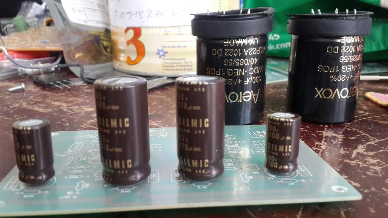

  20. mimosalq
    mimosalq Advanced Member
    8/5/06
    12.824
    122
    Vĩnh Viễn nè anh em....nguồn cung cấp linh kiện hiend vô tận.
  21. tanaview
    tanaview Approved Member
    10/7/14
    19
    nhin mấy cái tụ thèm quá đi :roll:

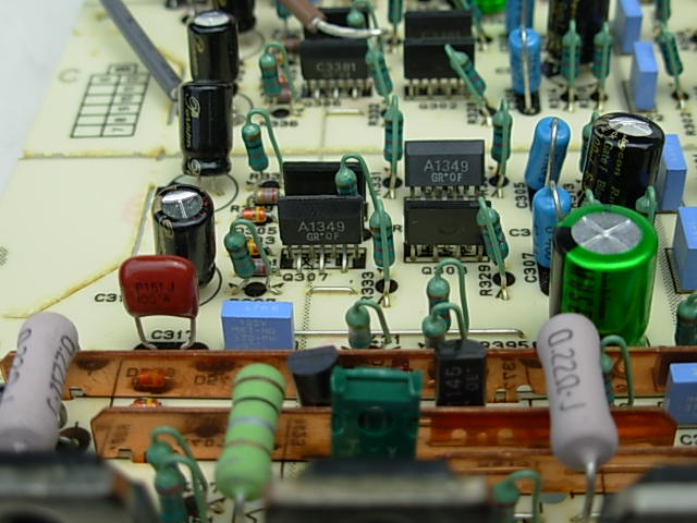

  23. UFO
    UFO Advanced Member
    4/12/13
    581
    Vĩnh viễn có con 2sa1349 giống hệt 2sk389
    Hình minh họa của em nó
