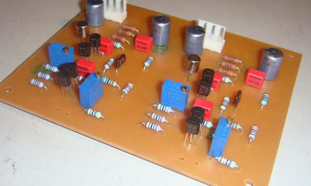

    Kaneda cây nhà lá vườn của em :D
    Cấu hình: 2sk170BL -> 2SA872 -> 2SC984
    Phần nguồn em lấy mạch nguồn tương tự của PS1 ở topic bên kia. dùng 2 con LM317/337 và BD243C/BD244C.
    Cân chỉnh phát ăn ngay. tuy nhiên con C984 nóng rang, trở 4.7k chỉ ấm thôi.
    Do em mới gia nhập vnav nên đôi tai của em khá dể tính, nghe nhạc miễn là basstreep đầy đủ là nó hay :) nên chưa thể đánh giá đúng về em nó. có lẻ hôm nào giao lưu với các bác để mở mang...
    Hiện em đang ghép nó với con Power Hiraga.

    402
    theo em bác nên layout 2 conk170 úp vào nhau, 2 con ă72 cũng vậy rồi dùng dây thít thít chúng lại với nhau cho chúng không bị lệch nhiệt.con c984 gắn miếng đồng mỏng tản nhiệt.cấu hình của bác là quá ngon rồi

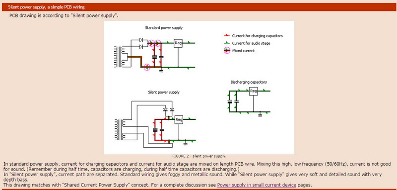

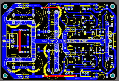

    Layout kém quá LOOP MASS rồi :mrgreen:

    122
    Hehe nó chạy rất ngon mà,đâu có ù xì tẹo nào đâu? :D

    304
    Đẳng cấp và hi-end mà toàn loop mass với tụ chuyên đời lọc sau thì kiến thức sơ đẳng về lọc không có tí gì cả. Chỉ vẽ mấy con lk xắp xếp cho đẹp giống mấy anh a ma tơ china bán kit mà thôi :mrgreen:

    122
    anh chỉ hết lớp 9 bổ túc văn hoá thôi em à, vẽ đại chơi thôi chứ đâu biết tụ tị là cái gì ngoài mấy cái tụ xanh.... :D.Cái này học lóm thôi mà....

    304
    Thế mà vẫn vẽ ngược đời vậy :mrgreen:
