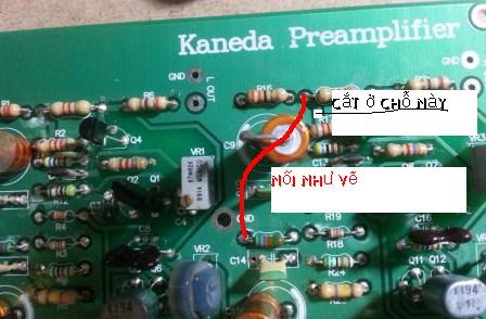

  19. kiennat
    kiennat Advanced Member
    5/12/09
    402
    cân chỉnh mãi không đc em kiểm tra lại hóa ra bác Quang lay out pcb mới bị nhầm.con trở 4,7K nối chân E của C1213 xuống -35V bác Quang lại nối vào sau con 5,6K(đáng nhẽ phải nối trước con 5,6K này) lên chỉnh mãi không đc.bác nào làm Kaneda trên pcb mới chú ý.

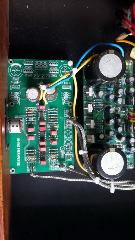

  21. corube
    corube Advanced Member
    17/9/10
    70
    Anh làm phiên bản pcb nào mới dc,anh cho em xin cái hình nào,chứ pcb đời sau ko có phần chọn ngõ vào,em lắp cân chỉnh chạy bình thường mà anh,thân
    con em lắp đây,cấu hình K194-BC178B-2SC1775A , chạy ổn định mỗi ngày

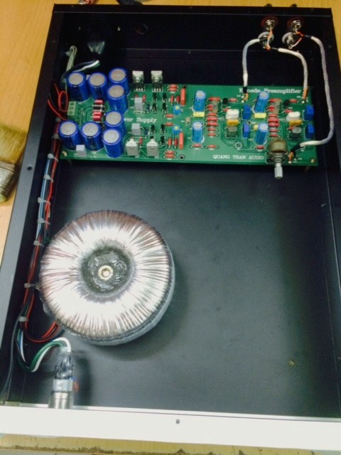

  22. mimosalq
    mimosalq Advanced Member
    8/5/06
    12.824
    122
    Lôi em này ra nghe đổi không khí....cũng khá nhưng mà dưới cơ con Kaneda nhiều quá.

  23. kiennat
    5/12/09
    402
    em xin phép mượn hình của một bác trên diễn đàn, sửa như hình vẽ ạ.
    nếu làm như em thì áp trên con trở 4,7K là đúng 35V và dòng qua nó cỡ 7,5mA đúng như shema gốc của tác giả

  24. mimosalq
    8/5/06
    12.824
    122
    Pcb này chính xác theo schematic mà em.
  25. kiennat
    5/12/09
    402
    em đã kiểm tra kĩ shema gốc và pcb rồi ạ.hay là em bị tẩu lên nhầm.nhưng nếu lắp đúng theo pcb thì áp trên con trở 4,7K chỉ cỡ 13V thôi.mà theo shema thì phải là 35V( vì con trở này mắc từ cực E xuống -35V, trong khi đó áp chân E phải là 0V
