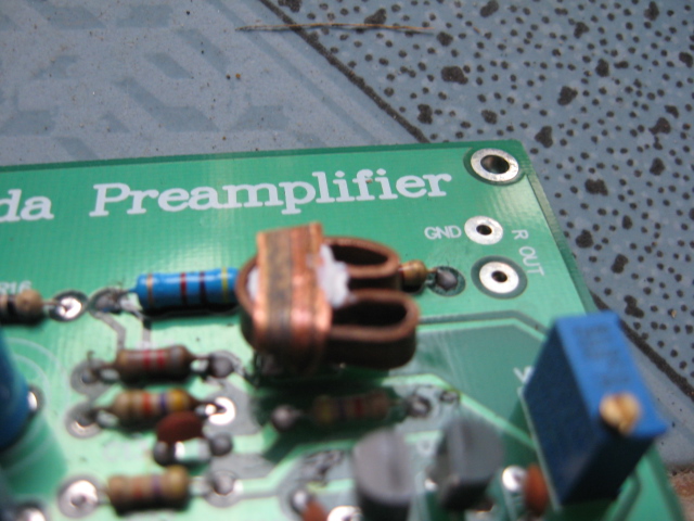

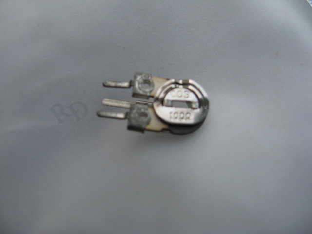

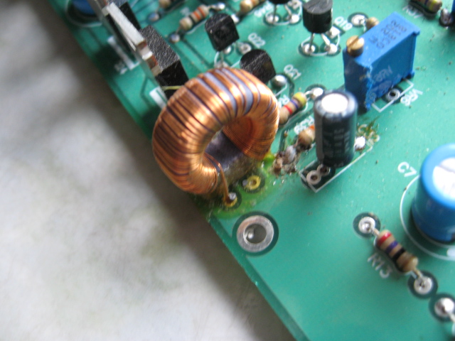

    Cái btrở 100ohm nó tệ quá em chưa lắp, các bác ai còn dư chia sẻ cho em 2 cái với.

  23. kiennat
    kiennat Advanced Member
    5/12/09
    402
    em thì lấy băng dính đồng quấn quanh cặp k170 và A640.
  24. vak041
    vak041 Approved Member
    30/7/11
    33
    Bác hola cho em hỏi gắn cục choke vào hiệu quả sao ạ? Bác cho em thông số và kiếm em ấy ở đâu vậy ah? Tks
  25. hola
    hola Advanced Member
    3/3/09
    345
    24
    Em chưa thử bác ạ vì còn thiếu btrở 100ohm, cục ấy em tháo ở bộ nguồn...server :mrgreen:
