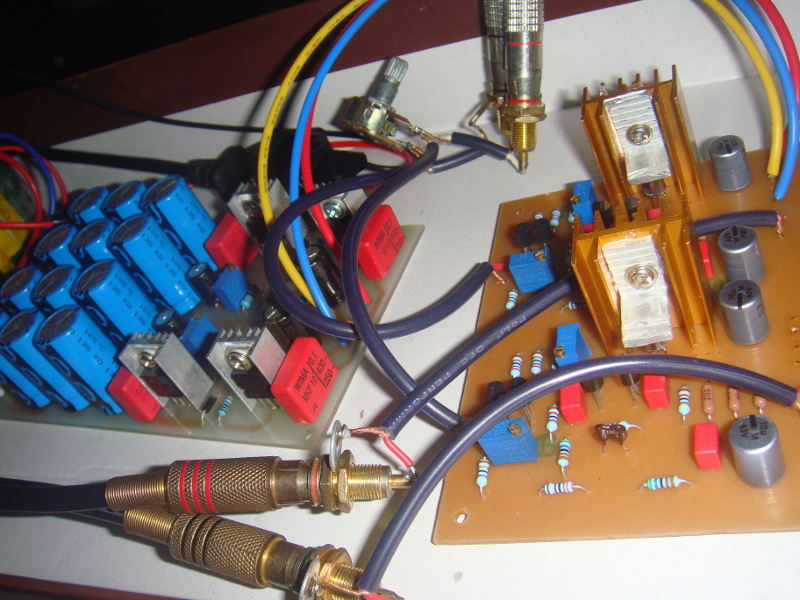

    Con Kaneda ko tụ in/out + con Hiraga củng ko tụ in/out. Enm vặn volume maximum đúng vạch 5h, cái rờ-le bảo vệ loa nhảy cạch :D . giờ chờ làm cái vỏ xong em cân chỉnh lần cuối là xong.
    Em mới độ cái tản nhiệt khác cho kaneda, tản trước nho nhỏ nên nóng kinh luôn.

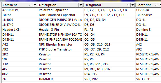

    Anh cho em cái BOM list cái nguồn này để dùng cho cái Diamond buffer với ạ. Thanks anh

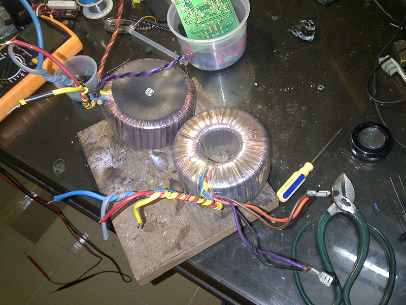

    Nửa đêm mò kho lục được 2 em nguồn xuyến em tậu cách đây vài tháng đế xài cho AMP CAMP mà không dùng do điện thế ra 26v không thích hợp, giờ moi ra dùng với Kaneda đúng chóc bài luôn. Xem kỹ lại thì em nó là nguồn xuyến của UK (http://www.airlinktransformers.com/)
    1 cái xài cho Kaneda, cái kia lại lưu kho chờ dự án khác :D

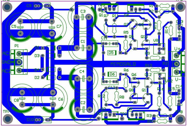

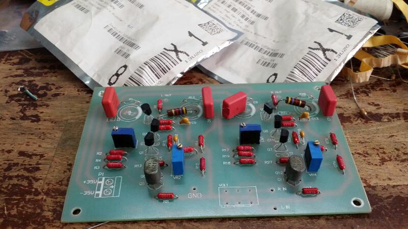

    bo mới này của anh Quang phía sau có một chỗ bị lỗi đứt mạch ah! Chỗ chân của R21 với R22 ah.
  19. mimosalq
    mimosalq Advanced Member
    8/5/06
    12.824
    122
    chính xác và em chịu lỗi nhé....

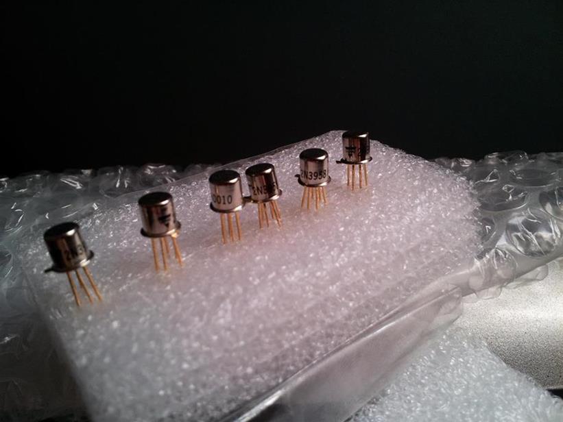

    Pre Kaneda mà hảng Usher triển khai dùng chính con này 2N3958 cho đầu vào đó em :D

    Tối nay cuối cùng thì em cũng hoàn thành xong em Kaneda này. Chiều mang em nó nhờ anh Quang chuẩn bệnh xong về em fix lại đúng toa thuốc đã kê thì em nó hót ngon lành. Cảm ơn anh Mimosa nhiều :)
    Nguồn em này làm dễ mà, bác cứ làm như nguyên bản của nó là ngon. Em cũng làm vậy, nhưng thay vì xài choke đôi thì em xài choke rời cho mỗi nguồn. Tiếng rất nội lực, bass sâu.
    Cấu hình của em: K389 - 2N5078 - BC639
