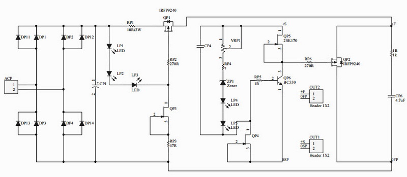

    Schematic Salas shunt cho Kaneda đây....Mai em phóng Sao Kim luôn..... :D

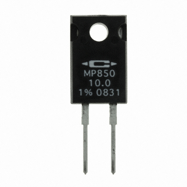

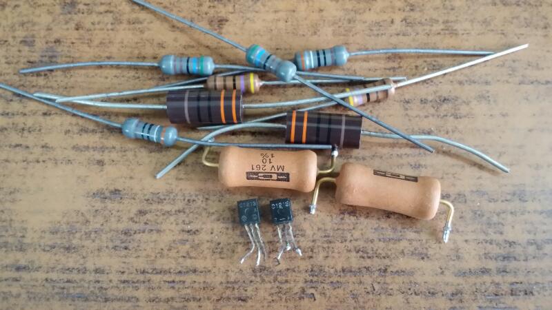

    Tìm được mớ linh kiện còi,ráng đu theo anh em làm con Kaneda còi đấu với nac72 của Startburn mới được.Muihex đâu ra lão Liêm lựa mấy con trở Audio Note về nè,trong cái rổ trở vụn đó,sao không ai lựa hay là chê ta?Mình chỉ lựa đúng mấy con 5k6,330R và 10R Caddock cho pre Kaneda và Salas thôi.

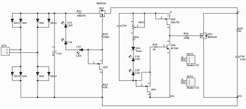

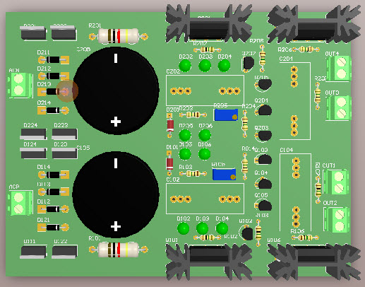

    Salas sắp xếp linh kiện được vế dương rồi...phần âm đối xứng là xong.... :D Em sẽ vẽ thêm mấy con diode TO220 nữa cho nó đở trống chổ,thoải mái dùng được nhiều diode ve chai.

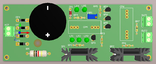

    Em layout xong cái salas đôi...không đẹp lắm nhưng hữu dụng............... :D
