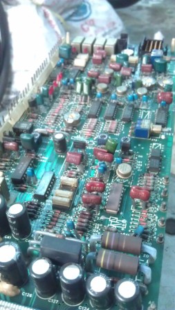

    Các bác cho em hỏi, con pre Kaneda này có cần thiết phải dùng C1213 không? Để biết đường em xẻ thịt con máy này. :D

    cần ạ

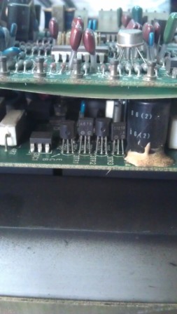

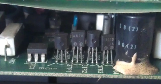

    Bo mạch trong tủ điện của nó đây

    Hình chụp bằng điện thoại mờ quá. :D

    Nó hỏng thì phá chứ bác phá khi nó đang chạy phí quá. Qua cụ muihex làm vài cặp mà dùng
