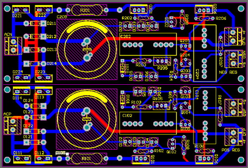

    Em đặt cược vào con Kaneda dùng Salas shunt...em cho mạ vàng luôn cho nó gấu.

    Chờ tin vui từ bác quang , nhanh nhanh bác ơi :D :D

    Dùng nguồn sala la la này thì biến áp nguồn cần bao nhiêu VAC và công suất tối thiểu là bao nhiêu vậy bác quang?

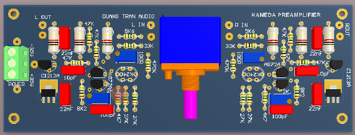

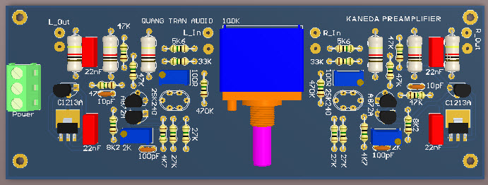

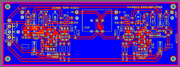

    Có đó anh,nhưng sở thích của mình là dán mấy con 68p đó vào mặt dưới vào chân BC con A872.Em thường dùng tụ Ceramic NPO chân dán cho vị trí này.Con BJT dán là cho con xuất nếu các bác thích.Hảng Zetex có những con BJT siêu hạng tại sao lại không dùng...em thêm nó cho 1 lựa chọn mới mẻ.Thời Kaneda khó tìm linh kiện hơn bây giờ,nên những linh kiện sếp Kaneda chọn là tốt nhất thời điểm đó .Em tính tích hợp nguồn nhưng có lẻ nên để mở để có điều kiện thử nghiệm các loại nguồn khác nhau,riêng em thì thích Salas. :D

    Quấn 2 cuộn 32VAC trên cái lỏi 150VA là vừa đẹp.

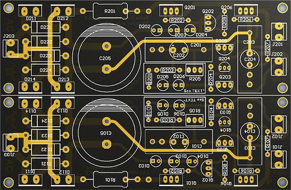

    Anh Quang chỉnh xíu nữa cho mấy con trở vad tụ wima cạnh con trimer đối xứng thêm xíu nữa đi anh :)
    Nhìn thèm quá. Cho em đăng ký 1 bộ đầy đủ trans nhé anh :)

    Đặt riêng board nguồn Salas có được không a.Quang ? (Board Pre em nhận rồi, đặt bữa trước đó)

  15. mimosalq
    mimosalq Advanced Member
    8/5/06
    12.824
    122

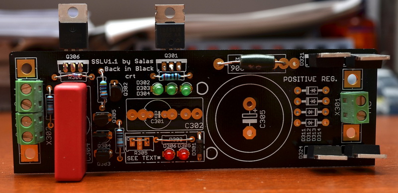

    Vừa xong ,layout giống sư phụ luôn cho an tâm.... :D

    @ bác mimosalq: Phiền bác layout đường mạch và cái lỗ chân linh kiện to một chút để các ACE hay xài hàng "Đồng nát..." lắp đưọc linh kiện có chân ra cơ to và tiện bề cho 'Cắm ... Rút..." nếu đưòng mạch và cái ..".. lỗ nhỏ quá :mrgreen: " hay bị đứt mạch và bay mất phần mạ xuyên lỗ (kể cải PCB của SK cũng vưỡn dính như vậy. Cảm ơn bác nhiều.
    Note: Bác nhận luôn giúp phần đặt PCB Salat của bác vducuy chuyển qua nhé :lol: (cái này bác vducuy đã có ý bàn giao :p . Phiền bác Commen giúp là đã nhận.
    Trân trọng

    Con nguồn này dùng cho NAC72 là bá chấy.....
