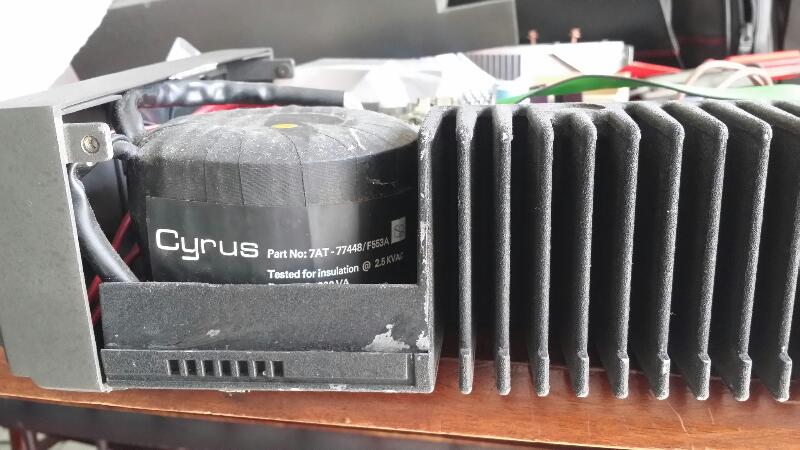

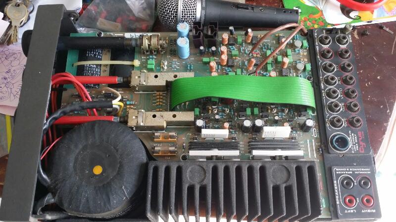

    Em bắt đầu xã thịt đây.... cái nguồn bé nhung lại vừa cho Kaneda...

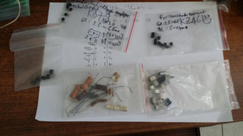

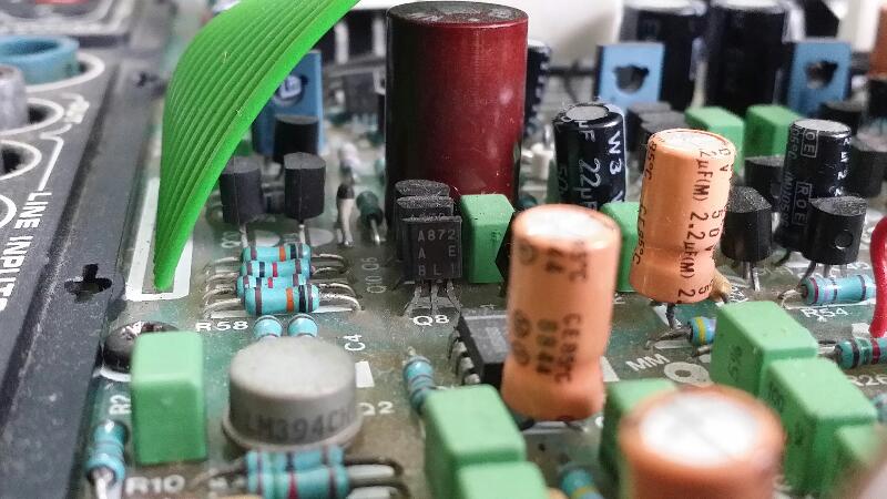

    Dự định là em chơi trở Audio Note cho 1 vài vị trí quan trọng,Takman rey cho phần còn lại.JFET là cặp K170 mua từ FET audio,vi sai là cặp A872 đã match từ Cyrus,xuất là C1213A của Hitachi.Nguồn tất nhiên là Salas xem thế nào,hay không chưa biết nhưng phải thử.

    Nguồn đẹp, volume đẹp, nói chung là cái gì cũng đẹp.
    mà nguồn bao nhiêu V thế anh?

    Ra DC +-36V mới dau chứ,làm sao cấp cho Kaneda vì còn sụt áp qua mạch ổn áp nữa. :(

    Em thích cục đó rồi đó nha.......ổn áp em cũng chả cần....hehe

    Cụ thương tình cho em mượn 2 cặp A 872 Ae về e thử tý xem nó thế nào ạ :mrgreen:

    Em nó chân ngắn quá...khó gắn à vì em vẻ chân tam giác. :(

    Rút xong mấy con trans có thanh lý phần còn lại của con Cyrus không a Quang ơi? :)

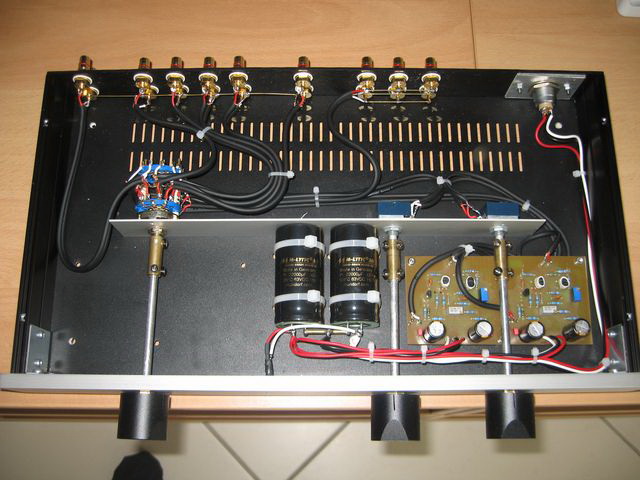

    Tụi Tây lông nó đâu cần ổn áp cà,chả choke nữa mà nó sướng rên luôn khi nghe.... :D

    cái này dùng nguồn rời, khả năng nó ổn áp hoặc choke bên phần nguồn anh.
    2 con tụ này là do câu dây xa nên nó cần tụ
