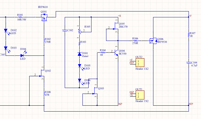

    Bác Quang ơi, sao không có ghi điện áp của con zenner trong bom của salas, r103, r203? bác bổ sung thêm nhé. Cảm ơn.

    Áp ra của nguồn +- này phụ thuộc vào cụm linh kiện sau:
    1/ Đối với nguồn + là VR105 R103, Zener D101,Led D105,D106
    2/ Đối với nguồn âm VR205 R203,Zener D201 ,Led D205,D206
    Các cấp điện áp ra được set như sau:
    1/ Áp ra +-5V Tấc cả led loại 1.9V ,R103=R203=220R các lk khác nối tắt.
    2/Áp ra từ 10-25V tất cả lad 1.9V,R103=R203=1K8,Biến trở 5K,còn lại nối tắt.
    3/ Áp ra 25-40V tất cả led 1.9V,R103=R203=6K8,biến trở 5K,còn lại nối tắt.
    4/Riêng áp ra 38V thì tất cả led 1.9V,Zener 33V 1/2W,R103=R203=220R
    Nói chung con Zener ít dùng.
    Các anh em chú ý con Jfet Q103 với những giá trị trở đã post trên có thể chỉnh áp ra không được.Các giá trị linh kiện trên được chọn với Idss con Q103 là 3mA.
    Với jfet có Idss cao ,có thể sẽ chỉnh không được,muốn chỉnh được phải giảm R103,R105 xuống.Điều này dễ nhận ra lắm,anh em xem schematic....
    Điện áp ra Vout=(R105+R103)x Idss+Vzener+VD105+VD106+VbeQ104
    Giả sử anh em gắn Q103 có Idss=10ma thì riêng áp rới trên R103=6K8 là đã 68V rồi...điều này là không thể. :D
    Anh em xem 2/Áp ra từ 10-25V tất cả lad 1.9V,R103=R203=1K8,Biến trở 5K,còn lại nối tắt.
    Vout=(R105+6800)Idss+3V8+0.6 nên chọn Idss=3ma là chỉnh thoải mái con gà cồ....
    Một mẹo nhỏ là chọn R103 cố định sai s61 1% và gần tính toán rồi chọn R105 nhỏ thôi để tinh chỉnh.Chúc anh em thành công.

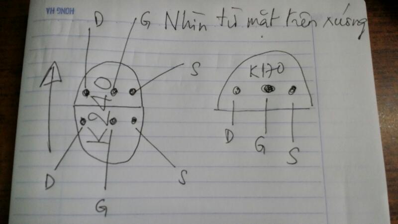

    Mình đã thấy nhiều anh em gắn K240 không đúng.Nó không phải là 2 con jfet úp mặt vào nhau đâu. Hèn chi anh em nói nó cũng hót nhưng không hay.Gắn như hình anh em nhé.Chú ý chử K240 theo chiều như in trên pcb nhé.gắn K170 hay con khác thì dò chân cho đúng.

    A Quang nói quá chuẩn. Con K240 e cũng nghi ngờ, tưởng hãng lụm 2 con K170 matched rồi úp nhau nhét vỏ nhôm hóa ra k phải. Nếu vậy thì chân nó k đối xứng. Đằng này datasheet ghi rất rõ, 2 bên đối nhau chan chát.

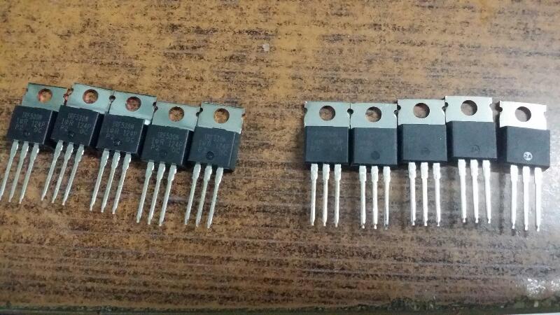

    Fet irf530/9530 , irf610/9610 và jfet đã đủ, chiến Salas thôi.

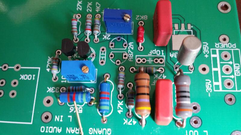

    Bo rất dày dặn, thiết kế và thi công cực pro chứ không lem nhem như bo made in Vn thường thấy. Riêng khoản đẹp mà lỗ lại to là em thích rồi :lol: .

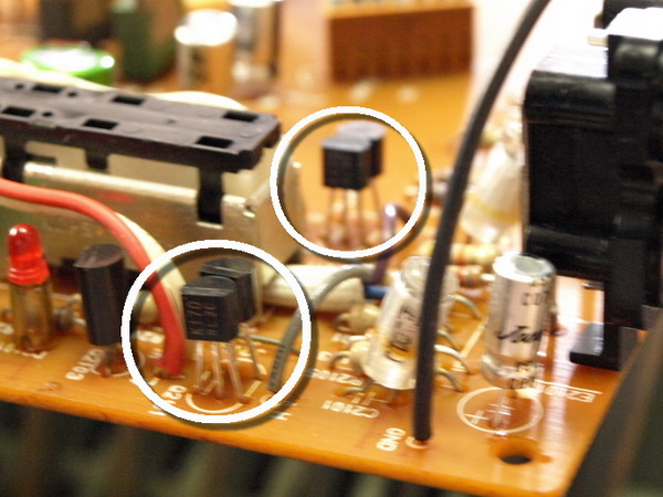

    Em có cặp này tháo sony ra, có cụ nào dùng chưa ạ

    Sao em thấy boom list có tới hai loại mosfet vậy anh? IRF610/9610 và IRF530/9530...
