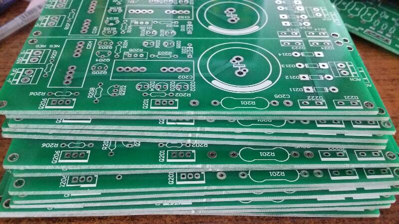

    120 bo Salas giờ còn nhiêu đây,để mai đặt thêm.Schematic lão Salas có đặt mìn,không tỉnh táo sẽ dính chưởng.

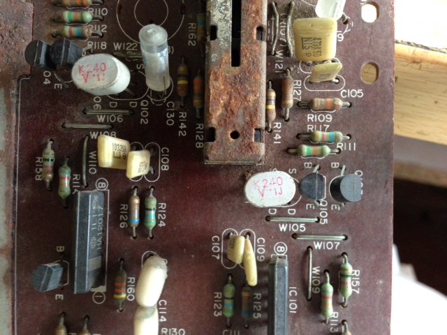

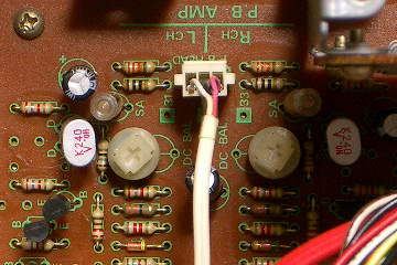

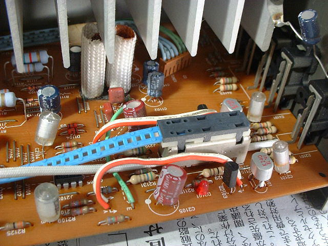

    Em lại thấy Japan họ lắp như vầy

    Khả năng silk screen bị sai, vì 2 chân D nằm trên. Coi datasheet mấy chú K240 nó ghi rất rõ, cầm Fet chữ 240 đọc thuận, 3 chân trái từ trên xuống mỗi bên là 123 456
    2 5 là G
    1 4 là D
    3 6 là S
    Bác down hình ảnh 1 số thiết bị khác nó lắp đúng như datasheet.
    Trước đây e cũng chủ quan cứ nghĩ hãng đã match 2 con rồi đóng chụp nhôm, hóa ra k phải. Họ làm 2 vế đối xứng nhau 100%, có lẽ để dễ layout.

    Có lẽ một số amply Nhật in sai. Datasheet đây các bác nè (kèm ảnh K240 gắn trên board)

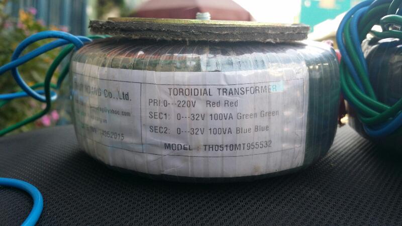

    Nguồn cho Salas đã có........... ....
