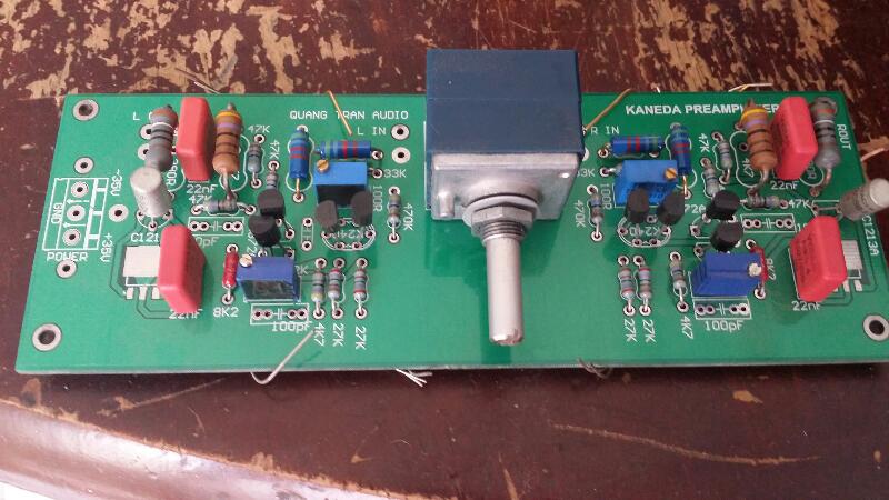

    Show hàng con Kaneda cùi bắp...em cố gắng cho nó giống cha đẻ của nó.Linh kiện tuyển lựa rất kỷ.

    Bác Quang làm mạch rất pro

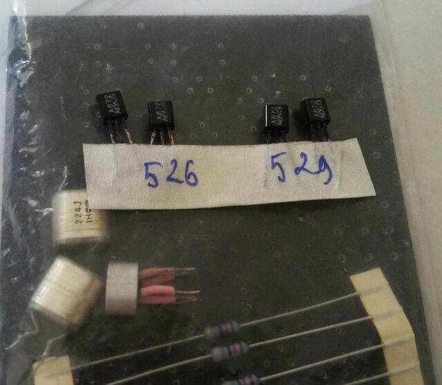

    Theo cụ Kaneda , nếu dùng 2sc984 thì phía trước là 2sa640 . Nếu dùng 2sc1213 thì cặp phía trước là 2sa872
    Và theo cụ Hiraga thì lựa chọn được các cặp c1775 và A872 có hfe càng gần nhau thì càng tốt
    Ngày xưa em đã làm 2 cụ nên cảm nhận được những cái đó , ngày đó em làm kiếm đồ còn khó lấy đâu ra match pairs :( :mrgreen:

    Đồ ve chai hên xui, em ngồi đo mấy trăm con mới đc 1 cặp matched hoàn hảo và hfe sát nhau...
    Còn lại đành vứt hết...

    Dạ, vậy 2sa640 có loại 640&640u , còn a1213 có 1213&1213a. Vậy lấy loại nào để em đem về cho các cụ thẩm luôn ạ :mrgreen:

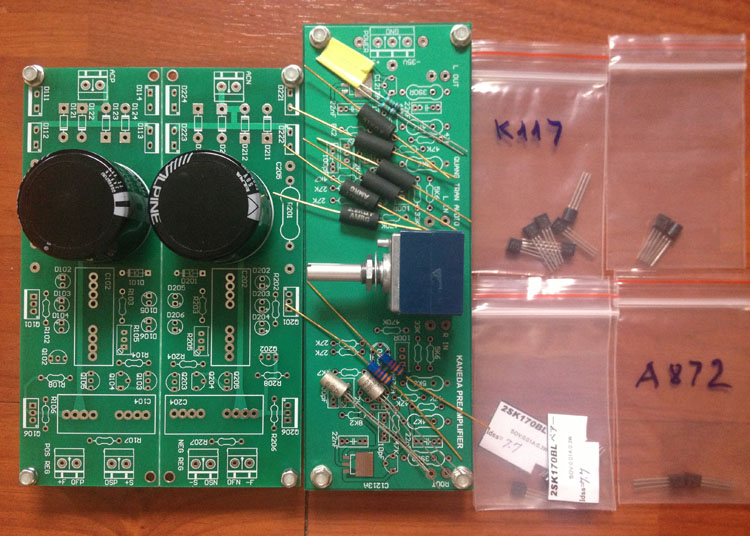

    bác dư nhiều A872 thì để lại em 4 con được ko bác? củng đang cần lắm. hfe cao là được, ko cần match :D em sẻ lắp vào hiraga đang để trong kho nhà em.
    con kaneda của em củng dùng hàng vechai, nhưng sau lưng có chử v, ko biết có khác biệt gì ko?

    Không dùng trong dự án này 2sa1213 vì điện áp thấp (Vcbo =35v ). Xài 2sa1213A như sơ đồ
    Tai trâu em thích a640 và c984 chứ không phải là câu nệ ai đi với ai đâu, ngày xưa em bí đồ xài nháo nhào vẫn thấy hay :mrgreen:

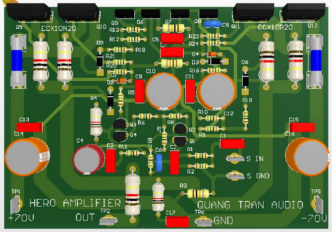

    Làm lại con Hero amplifier để ghép với Kaneda........................ :D
    Con này linh kiện ngon thì đánh ác chiến lắm ...
    SinPower-------- 160W RMS/8 omh ; 225W RMS/4 omh
    MUsicPOwer (IHF)- 210W RMS/8 ohm ; 300W RMS/4
    FReq.---- 10Hz-105KHz (-3dB THD below 0.005%)
    THD------------------ 0.004% 100W RMS/8 ohm
    0.008% 180W RMS/8 ohm
    0.009% 240W RMS/4 ohm
    TIM------------------- 0.005% 140W RMS/8 ohm (50Hz/7KHz 4:1
    S/N--- >100dB (100W RMS)
    Slew rate-------------115V/uS
    Damping faktor------->450 150W RMS/8 ohm

  20. audiophile87

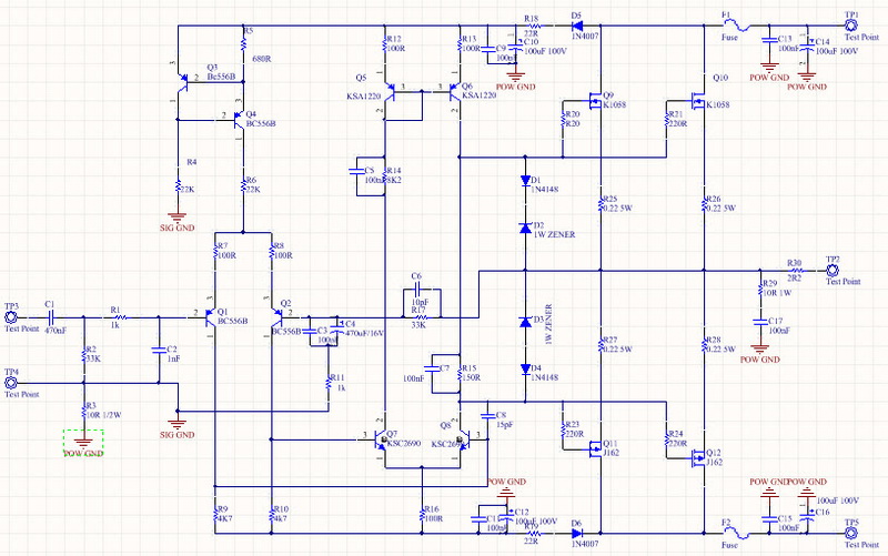

    Bác sâu cái schema luôn đi ạ :D

    Có ngay.... :D Đặt bo luôn rồi.

    Có f C1 hơi bé, C2 hơi to không?

    em thấy trong BOM của Salas có k170, con này có dùng cho kenada đc không ạh?
    Cho em hỏi luôn mấy con D221, D222 ... trong salas chỗ có dấu chấm là cực âm phải không ạh?
