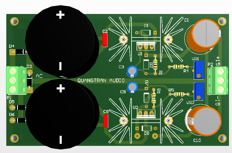

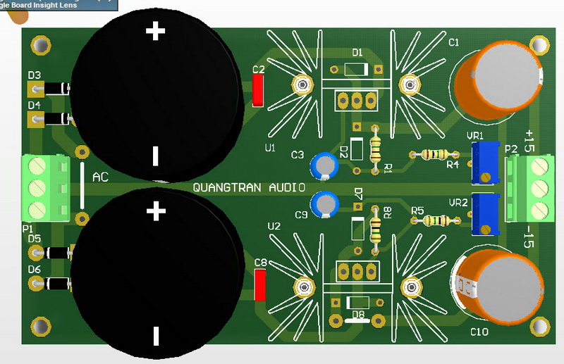

    Làm thêm mớ pcb LM317/LM337 vì nhiều anh em hỏi quá,em lại không thích cái nguồn này mới chết.... :D

    [M]issyou Advanced Member

    Bản ủi LM317/337

    Anh em chú ý đây là pcb 1 mặt,có 2 đường nối jump nhé ................Tản nhiệt này mới chịu nổi cái pre BA3 đó.

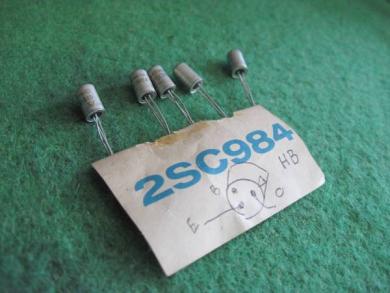

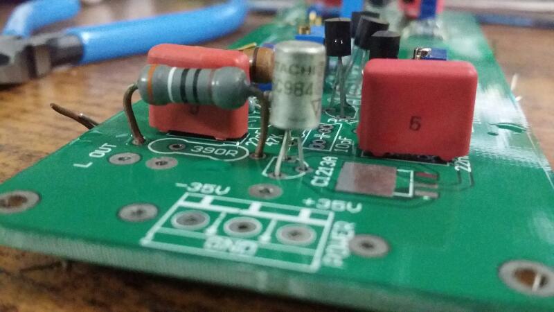

    A Quang cho e hỏi con vị trí chân con c984 hàn ra sao ak?
    Tra hoài ko thấy, khổ nổi e lại ko biết đo ra sao!

    Anh tra 2 cái ảnh này để gắn cho đúng nhé.....

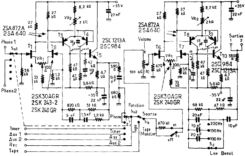

    Nhờ các cụ giải thích giúp em chỗ mạch cho low boost theo mạch của cụ kaneda giùm. Thấy mạch đơn giản, không ảnh lắm đến đường tín hiệu nên muốn làm theo mà nhìn mãi vẫn chưa thủng ahj :( .

    Selector và tụ nhỏ nhỏ vậy em đủ dùng đến già. Chỉ chưa biết đấu sao cho đúng ahj :(
