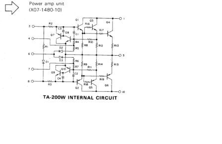

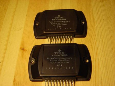

    TÌnh hình là em có một em kenwood kr 9600. mới mua dc một tuần. có em nhỏ cắm nhầm điện. bây giờ hỏng mất một vế công suất. bác nào hoặc biết chỗ bán công suất Trio kenwood Ta 200w thì giúp em với.Thanks các bác trước. :(

    Bác có thể cho biết bác cần cặp sò c/s gì không , nếu bác có thời gian thì mang máy xuỗng chỗ em , 20-ngô quyền -Hà Nội , cửa hàng Thanh Tùng audio , trước đây chúng em là đại lý độc quyền của Kenwood tại VN , chúng em còn vài chủng loại sò c/s của kenwood , hy vọng nó giống như của bác , hiện nay tại Vn không thể đặt linh kiện kenwood được nữa vì không có distributor tại VN .

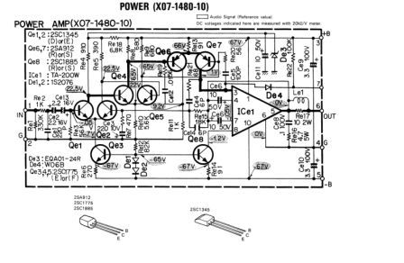

    Bác nào cần xê ma em này để lại mail , em gửi xê ma cho các bác , lâu rồi tưởng topic này chìm rồi , em up lên đây nhưng dung lượng lớn quá diễn đàn kô cho phép ! :lol:

    bác cho em cái shema với.em cảm ơn trước nhé. bác có shema của TA80W không cho em luôn. email của thằng em: vidolaem121284@yahoo.com

    TA80W nằm trong amp TRIO Model :KA-7300 , em có xê ma này nhưng tủ tài liệu lại nằm góc khuất quá , model này xưa lắm nhưng tiếng lại cực hay , hiện giờ em vẫn còn em nó , nếu bác gặp loại này nên mua để nghe nhạc , tiếng ko chê vào đâu được , em mê Kenwood lắm , nghe hoài không mệt mỏi !
    Em đã gửi xê ma con trên cho bác , please check e-mail !
