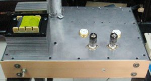

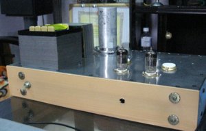

    Lăn tăn với chassic bằng tôn, cả ngày nay em updata chassic lên thẳng inoc để khỏi lăn tăn, Một ngày khoan, cắt, cưa, đục chassic đã hoàn thành với hơn chục vết thương nhỏ máu. Sự nghiệp khoan đục quả thật không đơn giản, miếng inoc có 150K mà mất gấp 2 lần tiền mũi khoan, khoét; đúng là một tiền gà ba tiền thóc :( .

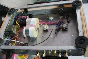

    Lại 2 ngày nghỉ cuối tuần, em nối được vài khúc ruột, phơi bụng mời các bác xem giúp có gì bất hợp lý không. Cắm thử đèn nắm 5U3C, không tải áp ra 500v. Thử tải bằng con trở 2,2k áp sụt còn 390v. OPT đang ngâm tẩm một cục, chuẩn bị quay nốt cục thứ 2, Fe vẫn là lỗi lo canh cánh.
  13. Nguyễn Việt Dũng
    Nguyễn Việt Dũng Advanced Member
    15/10/07
    1.570
    HẢI PHÒNG.... Chợ Vải Ninh Hiệp
    Re: Say men chiến thắng, chào đón rồng con, em tiến lên SE.
    xem lại tín hiệu vào và đường Loa ra, có vẻ không hợp lý..

    dây điện nên XOẮN CHẶT hết khả năng có thể vào !
    cố kiếm lấy 1-2 con tụ dầu cho b++ nữa !

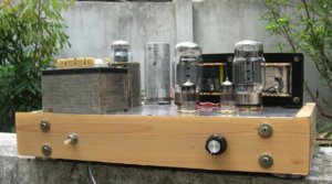

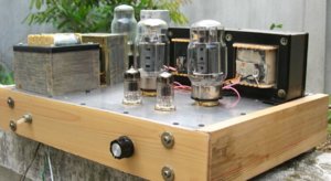

    Xin được trân trọng báo cáo với anh Cường đại hiệp và rất nhiều bác đã theo sát từng bước chân với những sự giúp đỡ quý báu cho em hoàn thành dự án. KT88SE đã cất tiếng hát chào đời lúc 21h tối nay.
    @ anh Cường: Cụ thánh thật, phán trúng phóc của OPT ngược chiều dây quấn.
    Hiện tại em thưởng thức đã chưa đo đạc được gì vì cái đồng hồ đã chính thức chia tay em sau khi phát ra rất nhiều tia lửa em đo áp ra của OPT mà đấu nhầm đầu 8ohm vào 220v còn đồng hồ đo đầu B+.
    Máy ảnh không thể chụp vì hết pin, sáng mai sẽ báo cáo bằng hình ảnh.

    Chụp hình khoe với các bác rồi em diy nốt mấy cái hộp chụp :D .
