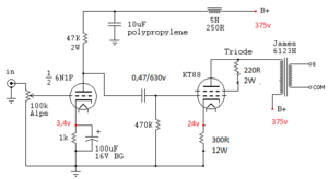

    Bác cho bà con biết trở tải , trở thoát catot, áp của nó, có tụ thoát catod hay ko để mấy ổng nhảy vô chém chứ!

    Vâng, gửi các bác mạch và các giá trị điện áp đo được khi cắm bóng 6H1P. Bóng E88cc em không đo được vì đồng hồ chưa mua. Nghỉ 4 ngày lận, các bác chém mạnh cho em có công ăn việc làm :D .

    Bác đẩy có 1 tầng kd à !
    Thử nghen:
    Cấp riêng cho lưới 2 KT88 1 áp khoảng 250V, ngay chân lưới 2 một tụ khoảng 5--->10uf.

    Tầng đầu ko hiểu uak là bao nhiêu nhưng dòng thì hơi thấp ,một tầng thì phải tầm 10ma mới căng tiếng được .Thay con trở 1k bằng 200r thôi.

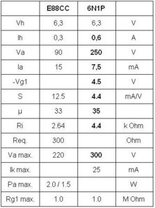

    Gửi cụ cái nì , hai đèn này ... khác nhau quá , một đèn áp thấp dòng cao , một đèn dòng thấp áp cao , độ hỗ dẫn của E88CC lớn hơn nhiều , µ nhỏ hơn tí chút so với 6N1 ,vậy thì phải khỏe hơn mới đúng , cụ coi lại chế độ làm việc của em nó nhá :D

    Nhìn cái mạch này nhẩm bậy Va chổ bóng đầu khoảng 210v ( sai đừng chửi nghen! :D ). Mạch này nhìn hổng khoái, nếu thêm 1 tầng nữa cho chạy nối tầng trực tiếp thì khoái hơn!
    Nếu hổng tiện thêm 1 bóng E88CC nữa thì chữa cháy như bác Thedung bằng trở 125-200 ohm và đổi KT88 từ triode sang pentode.

    Cảm ơn anh minhhp6365, em đã thoát khỏi bui rậm, tìm được hướng đi tiếp theo roài. Kết quả khá khả quan. Em sẽ chỉnh dòng từng tầng theo cảm nhận của tai, khi nào hợp thì dừng lại. Các bác cho em hỏi thêm bóng KT88 set dòng tĩnh bao nhiêu mA thì phù hợp ạ :D

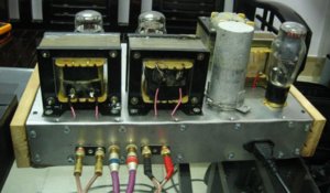

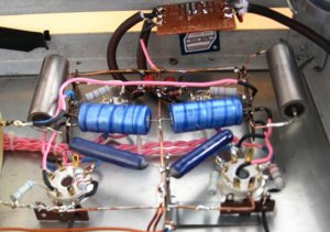

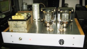

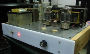

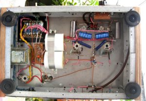

    Báo cáo các bác, các anh và các bạn, dự án thứ hai chào đón đứa con thứ hai của em chính thức hoàn thành, Lần đầu tiên em tự thiết kế, tinh chỉnh những thông số mạch. Đến thời điểm này em đã quá hài lòng, xin được cảm ơn anh CườngNM, các bác: Wildhorse. Thedung, Vietdung, Teablue, Rumbeng và hai bác góp ý giúp em đến đích: minhhp6365, Bacuc và chú em Huyhoang96. Em yên tâm dọn nhà chuẩn bị nuôi vợ đẻ :D .

    Chúc mừng đại ca ! Đại ca cho 5 xu píc trờ cả nhà cùng ngắm sản phẩm hoàn thiện :D

    Này thì hình, cho hẳn 8 xu luôn, em khoái số 8 quá, E88cc đẩy KT88 :D
