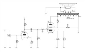

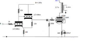

    Rảnh quá, chẳng có việc gì làm mà cũng chẳng có chỗ ngủ, hết đứng lại ngồi, dỏng tai nghe tiếng con khóc, vạch tai nghe tiếng gấu gầm :lol: . Em phót cái mạch lên, các bác xem giúp chỗ nào chưa hợp lý em làm tiếp.

    Bác nối cái trở cathode nửa sau E88CC vào cathode nửa đầu làm gì nhỉ. Giảm gain nhiều lắm đấy nhỉ
  11. dinhthuy
    dinhthuy Advanced Member
    20/5/08
    706
    Re: Song hỷ (KT88 se và thằng cu chống gậy)
    Mạch hồi tiếp dương (PF tăng gain) mà Bác . với lại xác định áp DC bias cho tube đầu . ở đây nếu theo sơ đồ trước Bác ấy đo được các áp như vậy (trên đèn của Bác ấy thì nên dùng lại trở 300R trên K của KT88 thay vì 440R , ko biết opt bác ấy quấn chịu được dòng 70mA trở lên ko thôi .

    OPT sơ cấp em quấn dây 0,25 bác ạ. Trở 330 em làm rơi vỡ mất một con rồi còn đâu, em đang thèm cặp date nhôm 330 shop dungaudio quá.

    Cảm ơn bác dinhthuy, em mắt nhắm mắt mở nhìn nhầm phase tín hiệu

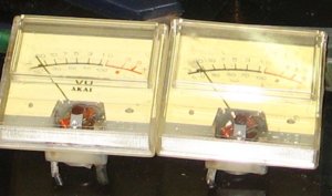

    Chiều nay em lang thang vô tình vớ được cái này, bác nào biết cách dùng bày cho em với, gắn vào mặt trước nhìn vảy vảy vui mắt phết các bác nhẩy. Mà phải thêm cái đèn soi nữa vì em hay tắt điện nghe nhạc :D

    9/9/09
    359
    hỏi cụ Gúc mạch VU meter xem cụ ấy bảo thế nào

    Em hỏi cụ Guc, cụ bảo chỉ biết loại dùng Led, em mang gắn thử vào output amp, hu hu nó giật cái đùng khi khi trống đánh, không được rồi :(

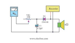

    Cụ thử kiếm mấy con IC (sợ khó kiếm ) nầy coi sao , không thì trước mắt cứ phương pháp đơn giản mà chiến ạ , coi OUT Speak là 1 điện cấp xoay chiều , dùng 1 diode nắn sang điện áp 1 chiều ( để cái VU k bị giật ngược trở lại ) , thêm con tụ lọc và cái biến trở để cụ chỉnh thoải mái :D

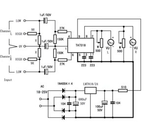

    Còn một mạch sài con CA3130 , để e xem có con này không rùi em up lên :D

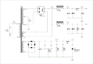

    Cả ngày chả có việc gì làm, em vật amp ra nắn diot. Vừa làm vừa run vì cái hệ số nhân 1.4 nhưng thực tế sau nắn không được như vậy. Mỗi đèn chạy 80mA, đèn đầu chạy 16,7mA. B+ còn có 425v Nhưng em hài lòng với chất lượng mang lại khi đủ áp tiếng căng hơn, bass không còn kéo đuôi như trước.

    Muốn xin ý kiến các bác nên nắn đi ốt hay nắn đèn, đèn nắn Z81 có cấp đủ dòng cho 2 kênh không và cao áp nên quấn dòng bao nhiêu thì vừa oánh SE?, Kính các bác.

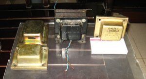

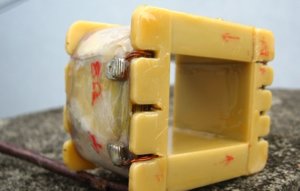

    Re: KT88 xong! Em làm 6BQ5 oánh Loa Fostex nhật

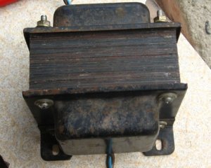

    Ắc sần một cục OPT, trở kháng gần đúng với tính toán: 5,1K-8R :D . Nhân tiện bố trí thử.
