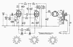

    với một chút kinh nghiệm còi của em thì EL84 SE nên nối tầng trực tiếp . chạy cao áp cỡ 300v -350v 30mA , đẩy bằng một cây đèn ghép 3 + 5 cực ( kiểu 6an8, 6au8, ecf82..vv ).

    Anh biết trình em rồi mà cứ chơi ú tim với em thế anh Cường ơi. Lỡ ghé rồi xin giúp em mạch luôn, bóng nào ngon, bổ rẻ chút anh nhé. Em dự kiến đầu tư bóng đầu cỡ 1T thôi ạ. :D

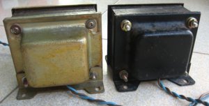

    Mua cả cục biến thế để lấy 2 cái đầu trâu, đã thế lại không mát be được :( .
    Cặp OPT hoàn thành, lệnh mất một chút do tối qua làm vài be với bố vợ yêu quý về nhưng vẫn không cưỡng lại được, vẫn quay đều, quay đều. 5,1K và 5K. Chắc không ảnh hưởng gì nhiều các bác nhẩy.
    Chiều nay đi làm vài be nữa tranh thủ trộm mấy tờ giấy ráp về đánh rồi sơn => Xong OPT!

    Re: KT88 xong! Em làm 6BQ5 oánh Loa Fostex nhật
    Hix hix cụ nhanh quá trời , muốn mát be cụ nhấc 1 em đầu bò ý lộn đầu trâu bên này , nhấc thêm 1 em đầu trâu bên kia , đổi coh nhau ok thành mát be :lol:
    Xong hàn luôn chú cụ nhể :D

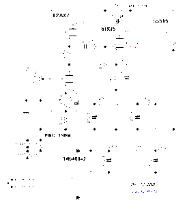

    Bên Diyaudio dùng nửa 12AX7 thúc; có lẽ em sẽ theo phương án này. Bác nào dùng 1 cây thúc cho 2 kênh rồi cho em xin lời khuyên với, em định dùng 1 cây cho tiết kiệm nhưng lại lăn tăn không hiểu 2 nửa bóng này có ảnh hưởng gì đến nhau không.
    Hi, cụ yên tâm, hai nửa bóng nầy không liên quan gì đến nhau đâu ạ, có chăng chỉ là chung sợi đốt thui ạ :D

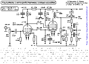

    Đề nghị các Cụ không spam nữa, tập trung giúp em đi nào, em sắp tẩu rồi. Lại một schema nữa từ nước Nga, nhưng em không biết mua bóng EF95, 6AK5 ở đâu ạ, chỉ giúp em cái, hay bác nào dư dùng nhượng lại cho em :D
    Bác tìm cái 7 chân tăm làm gì, làm cặp EF86 cho nó thuần.
    EF86 chát quá, em hổng dám chơi bác ạ. Vẫn chưa chốt sơ đồ mà bác!

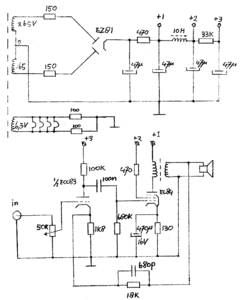

    Cái nầy lần trước ngồi chém gió với cụ Dũng em kêu anh nè .Còn nhiều cái khác "từa tựa" như thế nầy nhưng là tube khác thui :mrgreen:
    Chỉ sợ anh ngại SRPP :D
    B+1=331VDC, B+2=262VDC, B+3=235VDC
    EL84= pin9=261V, pin7=311VDC bias=47mA, pin3=6VDC

    nếu chỉ driver 1 tầng thì dùng EF184 ăn đứt ef86
    hơn nữa ef184 hiện còn ....đang rẻ !

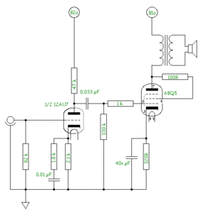

    Em đẩy bằng 12ax7 trước vì đèn đang trên đường về hải phòng rồi. Không ổn anh mua giúp em một cặp nhé, hay mua trước đi không mấy hôm nữa lại lên giá.
    Thiết kế cho em xin mạch dùng hai tầng nối tầng trực tiếp đẩy 6BQ5 qua tụ nối tầng 0,1 anh Cường nhé.
    dùng cái xanh - thì ko có cái đỏ nhé
    mạch thì đằng ấy biết bơi rồi ...tự bơi đi nhé . tớ chỉ giúp khi ấy HỌC BƠI thôi !
    p/s : khi cần muy lớn cỡ 100, dòng 1mA thì mình sẽ dùng 6h2 giá 10k /cây mà quên đi 12ax ! nhiều khi ăn nhau ..ở tay nghề !
    ef184 ko sợ lên giá vì ....có bao nhiêu mình hốt hết rồi
    Vụ này em không bơi được :( . Em muốn dùng cả hai nửa bóng nối tầng trực tiếp cơ mà anh ơi (hai tầng thúc, 1 tầng công suất), thúc sang công suất thì vẫn phải nối tầng qua tụ chứ ạ. Em có mỗi cặp 0,1 thôi nhé. Lỡ mua rồi, giúp em cái nào, ef184 sẽ phiền anh nếu 12ax7 không thoả mãn cái lỗ nhĩ em.

    Ực ực, cây ecc88 max 25mA mà sơ ý tăng dòng tí ti đã tèo. Cây 12ax7 này max có 2,5mA......... :shock:

    Em lại hỏi các bác vài việc: 1, khi đo đạc phải để nghiêng amp, bóng cũng nằm ngang có ảnh hưởng gì không. 2, sụt áp rơi trên bóng nắn ez81 là bao nhiêu vol. 3, bóng 12ax7 nên đốt AC hay DC. Cảm ơn các bác.

    1: không
    2: 30v
    3: dc

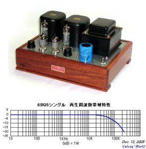

    Cảm ơn anh, em lại hỏi tiếp, tụ lọc DC em có quả 16.000uF/16v. Có nhiều quá không anh, hay chỉ cần quãng 4700uF là được rồi, Em muốn mang em nó đặt nổi lên chassic doạ người :D
