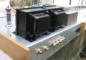

    nửa ngày khoan, đục, chặt...... em nó hình dung thế này.

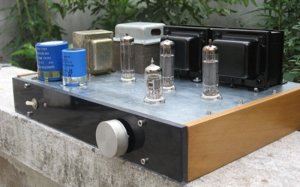

    Hoàn thành, chuyển sang giai đoạn chích thuốc độc. Tụ nối tầng bèo quá và nhiều vấn đề còn phải chỉnh chọt.
    Vài tấm hình mời các bác ngắm chơi :D

    Em này ... ăn ảnh quá cụ à :lol:
    Chuẩn bị bắt đền người cần bắt đền đê cụ :lol:

    Công nhận em này ăn ảnh thật,xem ảnh của em mà biết chủ thớt đang mặc áo phông+quần đùi nữa :lol: :lol:

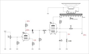

    Re: Giúp em, 6BQ5 méo tiếng.
    Em nó đã hót nhưng bị méo tiếng, mức độ méo nhẹ khi vol nho nhỏ, méo thấy rõ khi vol ở mức trung bình. Các bác xem sơ đồ và điện áp đo được rồi giúp em phương thuốc điều trị với :D

    @anhtuanhpqn
    quan sát sơ đồ up Bác xem lại phần công suất bác chỉ nên chọn 1 trong 2 cách làm việc của đèn
    * tháo bỏ R12 xác lập chạy theo chế độ triode mode
    * hay tháo bỏ R10 chạy theo chế đô pentode bình thường nghe sẽ khá hơn
    nếu thích qua lại 2 cách trên có thể làm 1 cái công tắc chuyễn .
    theo ghi chú sơ đồ nguồn B++ và B+ cùng 295V có lẽ bác chưa làm RC cho B++nên có áp bằng nhau , bác nên tạo thêm một mắt lọc RC sẽ nghe tinh tế hơn .
    chasis bố cục đẹp lên tay thấy rõ :mrgreen:

    Cảm ơn bác Mit, đúng là em lăn tăn mãi chỗ này mà không hiểu. Sáng nay tranh thủ dậy sớm làm theo hướng dẫn và..... Em nó hót líu lô :D .
    Cảm nhận ban đầu, đầy đủ 3 giải, ấn tượng với treble. Đặc biệt là khi thay cặp FT3 0.1u teflon, chất âm thay đổi hoàn toàn - Cảm ơn cụ VietDung nhiều nhiều. Trước khi ráp em cứ lo chim chích không đủ sức, giờ thì em yên cái bụng roài, chim chích mà kiểm soát rất khá giải trầm. Tiếp tục con đường đau khổ kiếm thêm chú tụ dầu tốt tốt lọc B++ (không hiểu sao em chỉ khoái tụ dầu lọc ở tầng này) và cặp EL84 kha khá chút vì cặp 6BQ5 chênh nhau quá (vụ này thì còn phải chờ lương) :!: .

    Hi đó em thấy nó là lạ lắm mà , sao lại thấy 2 con trở mắc song song với OPT điểm giữa vào G2 , vậy mà mãi không luận ra được :shock: Chúc mừng anh ạ :D
