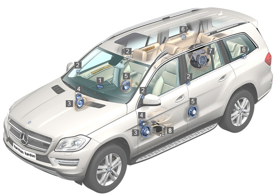

Team caraudio thì ao ước nghe trên xe như nghe ở nhà .. bác thì ngược lại Đoán là bác nghe trên GL dòng X164/166 sử dụng Harman Kardon Logic7 ( dòng GLS mới sau này thì dùng giải pháp của Bumester). Cấu hình như sau: 1 - 1 × 100 mm center speaker, in the dashboard 2 - 4 × 43 mm dome tweeters, in the mirror sails and in the rear doors 3 - 2 × 168 mm woofers, in the front doors 4 - 2 × 100 mm mid-range speakers, in the front doors 5 - 2 × 168 mm mid-woofers, in the rear doors 6 - 2 × 100 mm surround speakers, rear 7 - 1 × 200 mm double voice-coil subwoofer in a closed box, rear 8 - Harman Kardon® high-performance DSP amplifier with 830-watt total output and Logic 7® surround audio processing Họ dùng bộ xử lý DSP ( Digital Sound Processor) để căn chỉnh hệ thống phù hợp với không gian trong xe
