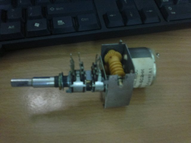

    sáng nay em làm rơi cái ampli và mở ra bị gẫy mất 1 chân trong 4 chân như hình dưới cái chiết áp volume kép có Mô tơ điều khiển bằng remote,bác nào ở Hà Nội biết chỗ bán hay có thì chỉ giùm em em cảm ơn!

    Con này của bác 2 tầng chiết áp riêng biệt phải không? Tức là ngoài đầu có 2 nút vặn chồng lên nhau có thể tùy chỉnh cả 2 nút?

    dạ đúng rồi bác ạ!

    gãy chân nhưng vẫn còn chấu cố định chân trên phíp( hình chụp mờ quá!) => bác cắt dây đồng dài hơn chân hàn vào cái chấu là dùng bình thường. Nếu mua mới thì chú ý các chữ số A,B,X,Y trên thân volume(loại 2 núm vặn thì khó tìm đó). Thân

    dạ cái này có 4 chân anh ạ
    3 cái còn trên volume còn 1 cái gẫy rời ra em ko chụp,cái gãy rời ra là nó gẫy luôn phần nhựa chân và ở vị trí trong cùng đó bác!
    em chỉ cần tìm cái tương tự,tức là loại chiết áp volume kép 4 chân,còn mo tơ ko cần vì cũng ko dùng remote

    Chụp cận cảnh vào đúng chiết áp, to vào đưa ảnh lên mọi người xem rồi tư vấn, biết đâu không phải mua mới để thay thì hay.

    Cán dài 2 kênh đã khó, cán dài 4 kênh thì khó hơn, cán dài 4 kênh 2 tầng riêng có motor thì chắc là chỉ có đặt hãng.
    Bác xem code trên thân rồi tìm mua trên ebay xem có không?
    Loại cán dài 1 tầng (4 kênh) có motor thì còn kiếm được!

    chào bác chỗ gãy hình như là sát với moto phải kô ạ nếu đúng thế bác có thể kiếm cái biến trở 2 kênh cùng trị số trở( loại xịn, kiếm cái 2 kênh này dễ ợt ) rồi tháo phần trở than thay vào chỗ trở than của volume của bác vì thường cái phần trở than nằm ở cuối biến trở mới tháo được của bác lại gãy đúng chỗ đấy .Nếu bá kiếm được cái trở cùng hãng cùng trị số thì theo e là ko thay đổi về chất lượng đâu ạ

    dạ em đã DIY được rồi bác ạ?
