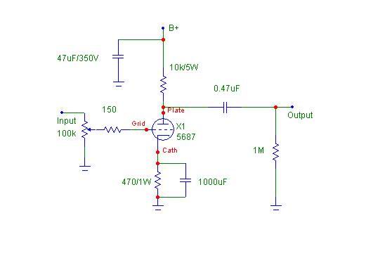

    Đồng chí có thể làm một vài mạch sau :
    1) Single

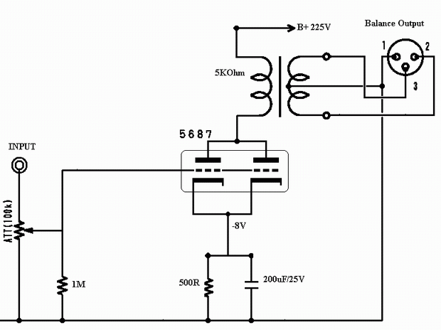

  6. Viagraless
    Viagraless Advanced Member
    4/12/05
    5.592
    263
    Còn nếu kiếm được 1 biến áp xuất âm cho rề, bạn làm món này tốn rất ít linh kiện, mà hay ghê luôn.
  7. 208
    208 Advanced Member
    10/12/05
    6.273
    15
    Sài Gòn-Việt Nam-Trái Đất
    5687 có tương đương với 6DJ8 không vậy bác VIA !

  9. bananatuan
    bananatuan Advanced Member
    5/12/05
    1.017
    Đồng chí 208 ơi 5687 tôi chẳng biết nó tương đương thằng nào dưng mà thằng 6DJ8 là tương đương với 6922, ECC88, 6H23, E188CC, CV2492, 6H1pi, ...

  17. bananatuan
    5/12/05
    1.017
    Đồng chí 208 ơi , đồng chí cứ lên mạng mà search cái mạch của Curcio Daniel để biết thêm chi tiết(chính là cái mạch thứ 3 đó). Rất nhiều dân DIY trên thế giới đã làm rồi. Vì mạch này là mạch // nên để match pair tôi thấy bác Planet nói một ý rất hay : Dùng 1/2 đèn này + 1/2 đèn kia cho 1 kênh preamp. Chúc đồng chí có cái rề ưng ý
