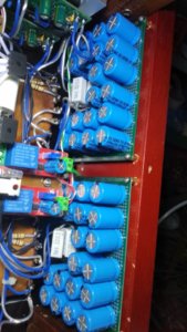

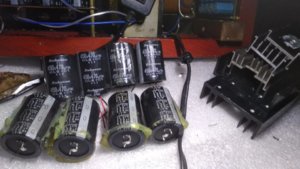

    Em hỗ trợ bác ngựa ít linh kiện dễ tìm dễ kiếm cho đối thủ sumo 2020...:D.
    Ps. Pm cho em địa chỉ...

    Áp cao mà sử dụng tụ điện dung lớn rất dễ bị đánh lửa đèn nắn lúc bật nguồn.

    Cảm ơn bác em vơ tất, bác nào có giày em hốt luôn :D
    Tụ trên đốt tim bóng cs. Tụ dưới lắp nguồn cũng ok.

    Để em lục lục xem có đủ tụ . Choke. Tụ. Trở. Tụ. Chỉ là nhiều hiệu...:D
    Nối tiếp 3 em tụ là xơi áp 1000v được rồi.

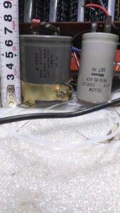

    Em làm con chim trích thôi mà cũng bí. Bác @nguahoangphonui đánh lớn thế này hơi mệt. Sumo em ko chơi đang làm FD422 cần 4 con tụ 15.000uF/16V bác nào ký tặng em không?
    20191012_161901.jpg Thôi cứ đi xin ko được thì mua. Hihi.

    Ka Ka. Em cũng ké xin 2 con 15.000uf áp từ (16v-25v). Của cụ @hoangphung có 10.000uf. Đợt này chassis trưng bày tụ không ah.

    Sumo của cụ phải 22.000uF/35V nha (nếu đốt tim DC, còn AC chắc cụ ko dùng làm gì) 15.000uF em đang xin rồi bác còn tranh của em. Hehe

    Thì đốt tim phải là tụ. Trở 0.22. tụ.
    Nên cũng phải 2 em tụ cho 1 bóng. 2 bóng công suất là 4 tụ 4700uf là được rồi.

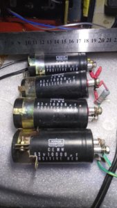

    Ko bác kiếm con 16V nhỏ mà bác. Bí quá em chế con 10.000uF/16V và 4.700uF/16V nhỏ hơn mấy con tụ của bác mừ.
    Screenshot_20191015-095803_Chrome.jpg giá rẻ mất công bác gởi. Hihi

    Em nghi con số này lắm. Nhìn bé tí.
    Bữa trước cũng phân vân nên lụm fuseng cho chắc cú.

    Nó có 16V mà bác. Trong khi những con tụ của bác 35V, 63V mà bác. Tất nhiên áp càng to càng tốt nhưng với 6V3 thì chỉ cần 16V chịu đựng là quá thoải rồi. Ra cầm nặng tay đem về thôi bác, chứ tụ mới toàn của tàu bác ơi. Vả lại giá phải trả cũng vừa nếu sinh ra lỗi. Hihi
