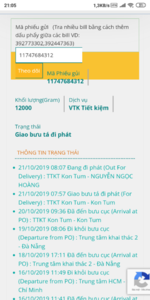

    Hàng của 2 bác @tuan1975@Van_Basten em đã nhận được rồi, còn bác @hoangphung chưa thấy đưa tới. Cảm ơn các bác. Cái Rod coleman em chưa biết phải hàn như thế nào.

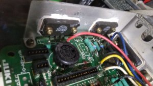

    Bác chọn cái này thì đốt tim giống bác @hoangphung vậy bác sử dụng luôn linh kiện như sau:
    Vị trí và tên linh kiện có ghi sẵn trên board PCB
    Bác nhớ khi test thử lắp tải thuần trở Rt=2 omh/70Watt thử đo đúng áp trước khi cấp vào đèn cho chắc cú. Sẽ nóng đấy bác, nếu bác quen làm việc trong môi trường điều hòa thì e rằng khó mà thử được.
