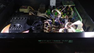

    Để thay đổi không khí..em 2 ngày nay vật cái cd yamaha 900d.
    Thợ phán thay mắt. Em lục tàn lưu vnav. Vận dụng hết kiến thức chọc ngoáy. Thế là em nó hồi sinh..
    Buồn quá vì nó chết luôn thì em bán 6 con tụ blackgate 1000uf 6.3v.
    Giờ nó sống thì phải nghe vậy..:D

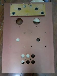

    Đã có đủ bóng cho sumo em ngâm cứu chốt phương án (6H8C --> 6P6P --> GU13). Các mod và các bô lão ghé qua cho em xin thêm ít cao kiến học hỏi để cấp bản quyền ah :rolleyes:
    Bản mộc lưu file cad.
    Thank you.
    P/s: Em đính chính. Cao áp tầng đầu 2tụ+2trở trên mạch ghi nhầm 4

  18. ssass
    ssass Advanced Member
    12/8/07
    4.557
    94
    Chưa thấy mạch khởi động mềm cho cao áp .
  19. nguahoangphonui
    nguahoangphonui Advanced Member
    28/9/17
    2.389
    930
    Báo cáo bác em chỉ làm 1 mạch khởi động mềm cho đầu vào thôi.
    Còn cao áp mua sẵn mạch đóng trễ, quấn thêm cuộn dây để cấp vào.

    Mạch trên có chút băn khoăn ở tầng lái. Bác nên giảm giá trị trở tải xuống hoặc tốt nhất là quấn choke tải cho tầng lái.
    Với cấu hình full XHCN này thì trước mắt bác lắp thử cho amply kêu thôi chứ kêu hay thì... hên xui. Để đi thi với cấu hình này thì từ nay đến 2020 còn thời gian bỏ lợn, bác nên cố "chạy đua vũ trang" tí. Bóng đầu trừ phi kiếm được 6H8C phiến lỗ, bằng không thì nên dùng 6J5, 56, 76 (không kiếm được thì... mượn). Bóng driver thì 6F6, 6W6, 6V6 đều kêu hay hơn 6P6P nhiều. GU13 sau này có đk cũng nên lên 813 :)

  21. nguahoangphonui
    28/9/17
    2.389
    930
    Cảm ơn Mod @BachDuong
    Topic là nơi để trao đổi, giúp đỡ, rút kinh nghiệm,... Mod đã có ý kiến thì em cũng yên tâm là đã có bộ khung cho dự án, bên cạch sự chuẩn bị thì em cũng có nuôi thêm heo lợn :)
    Từ giờ tới lúc đó việc điều chỉnh hay nâng cấp là giai đoạn thử nghiệm. Mod yên tâm sản phẩm cuối cùng là sản phẩm đăng ký.
    P/s: Trong quá trình thực hiện mong Mod và các cụ lão làng chỉ bảo thêm.
