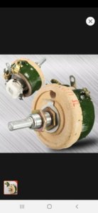

    Em đi lái xe thuê từ 6g sáng đến 9g đên lên ít thời gian, lên mãi chưa đủ linh kiện. Tiện đây, các bác cho em hỏi là con chiết áp dây quấn chỉnh hum, sơ đồ y/c 100 ohm mà nơi bán nó có mỗi loại 300 0hm có dùng đc ko ạ. Nó có tác dụng gì trong mạch đó ạ (đèn 2a3). Thanks for all

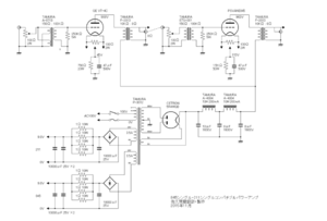

    tụ thì không khó bác ạ, đang khó làm cái mạch vì tìm mãi chưa thấy ai thiết kế dang full đèn lên 1000vdc

    Có hình trên em lấy ví dụ đó bác.

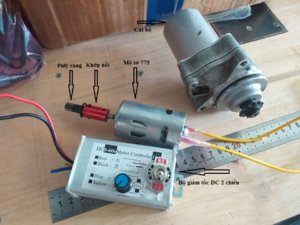

    Ui cha cha máy quấn chạy motor giải dây bằng cơm mà ngon thế bác nguahoangphonui. Cái hộp có cái volum là để mình làm cho cái motor chạy nhanh hay chậm phải k bác .thanks

    Cái volum để điều chỉnh tốc độ môtơ nhanh chậm đó bác.

    Hi hi bộ giải dây này chắc được làm kỹ linh kiện sai số 1% .cái motor hình như củ đề xe phải k bác . Trước thấy bác nào trên net bán nhiều lắm .hay kiếm cái motor cần gạt mưa của con BMV X6 cũng được bác nhể

    @tepriu: Bác ra tiệm xe máy xin sên cam và củ đề hỏng vì củ đề này có hệ thống bánh răng 2 lớp mục đích là để giảm tốc, cái này họ cho vài ba cái không lấy xèng đâu, về tháo môtơ bỏ đi chỉ cắt giữ lại đầu puly răng, khoan lỗ hoặc dùng khớp nối với trục môtơ 775, cắt bỏ phần sau vì môtơ 775 sẽ dài hơn môtơ cũ.
