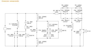

    Phân tần lúc đầu em dùng cái mạch bên dưới, nghe ầm ì như tiếng sấm mấy hôm mưa rào

    Quá rườm rà và phức tạp, thiết kế ban đầu nên thật đơn giản càng tốt, nếu thùng đã được thiết kế chuẩn thì chỉ cần phân tần bậc 2 đơn giản là đã đánh giá được phần nào phẩm chất rồi, nếu chưa vẫn chưa tìm được cái chất mình muốn thì nên điều chỉnh thể tích và ống vent cho tới khi tối ưu thì thôi, sau đó để nghe 1 thời gian chạy rà rồi hãy nâng cấp xover( chạy rà loa cực quan trọng, sau khi loa đã chạy rà hoạt động trơn tru rồi thì tiếng khác hẳn)
    Một lời khuyên đừng vội phức tạp hóa phân tần khi mà thùng nghe chưa đạt, và cũng đừng kỳ vọng quá vào cái Amp sẽ mang đến cho cặp loa điều kì diệu cụ ạh, đối với e cặp loa là linh hồn toàn bộ bộ dàn, loa chuẩn rồi mới tính đến amp :D
    Mong cụ sớm hoàn thành để ae còn chiêm ngưỡng :D

    ChuHa định show linh kiện à? :D mà cái mạch phân tần này dùng cho toàn bộ driver gốm acuton không dùng được cho driver bass eton của chú đâu.

    Cái mạch trên em lắp i sì như vậy, nghe không chịu nổi bass gầm gừ kinh khủng. Đang đổi sang phương án cắt cao cho ấm tiếng.

    Với mạch trên nếu dùng bass gốm thì được. Áp dụng cho bass eton phải thay đổi lại mạch.

    mà em vẫn còn 2 cục 4.7mH to đùng nặng 1.2kg 1 cục, dây có đường kính 1.5mm, thử cắt càng thấp càng không nghe nổi, cắt càng cao càng ấm :mrgreen:, em đang thử cắt cao dần lên, cố gắng cắt cao nhất mà tiếng bass vẫn không bị ồn, không bị trung âm ảnh hưởng đến tiếng bass. Như vậy tiếng sẽ ấm hơn, mid gốm nghe hơi lành lạnh, có khi phải kiếm mấy con tụ thật ngon.

    Bạn có cái hình phân tần nào bạn làm đúng cái mạch này show lên cho mình xem học hỏi với :lol: tay này mà dám lắm cái phân tần này hoàn chỉnh mình thề đi bằng đầu

    À chào bạn h dê, cám ơn bạn đã quan tâm đến topic của mình, phân tần này mình lắp tuần trước rồi, giờ đã tháo ra, vẫn còn 2 cục 4.7mH nặng 1.2kg, mai mềnh lấy máy ảnh chụp cho bạn xem nhé.
