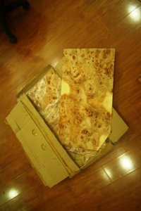

    nhìn veneer này dán trên cặp loa của bác Duca đẹp mê hồn.
    Bao giờ quởn quởn anh chỉ chổ đi mua, dễ mà

    ván này khổ dài rộng bao nhiêu đấy bác?

    Em chưa cầm thước đo, được khoảng tầm 70 - 40 cm, kiểu gì cũng mặt trước và mặt sau cũng phải cắt dán rồi

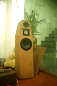

    Hôm nay mạnh dạn show hình nàng công chua ngủ trong rừng lên cho các cụ chém :p

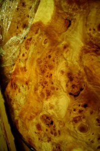

    Vẹc ni độc dược hết thuốc đây :mrgreen:

    Mặc ngay đồ vào, toàn sẹo thế kia mà show hàng mất hết khách khứa.
    3 Way thì nó kêu thế nào? Đã đem đi chọi nhau được chưa?

    Không phải là sẹo mà là hoa, ai lại nói em nó sẹo :p
    Nó kêu ông ổng, chắc hay bằng 2 loa anh ạ, giờ em không làm gì cả, phải làm pow và phòng nghe trước mới mong chỉnh được hay, mấy hôm nữa gián vơ nia, vào là ngất ngay :mrgreen:

    Re: Kharma ceramic 2.x style - đang chém gió

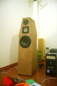

    Giờ mới biết tại sao em này khó thành ca sỹ vì....cơ thể không cân đối. Có vẻ như loa bát gần loa trung quá :mrgreen:
    Em đang muốn chỉnh cho cái bass xuống 2cm nữa, cái trung lên 1 cm nữa, hiện giờ loa trép cách loa trung 2cm, loa trung cách loa bass 4cm.
    Hãng thì nó tính toán khoảng cách này ghê lắm, nhừng mềnh ếch biết tính như nào anh ạ, bố trí sao cho hợp mắt thôi.
    Chuyện gần xa nó cũng tương đối, chính bang chủ bẩu em thế mà, trong topic của lão themask đóa, cụ còn vẽ hình giọt nước nữa nhớ không.
    Em thì cho rằng chưa đạt vì cái phòng của em nó toàn kính với bê tông nên khó mà làm hay cho được, vì thế em phải làm cái phòng trước.

    Chỉnh sửa tiếp cụ ơi. Kiểu này dán veneer rồi sao mà sửa được.

    Vâng cậy có veneer hết thuốc nên mới giám show hình anh ạ :mrgreen:
    Hãng nó xử lý phân tần bằng cách nào đó nó mới để 2 cái bass với trung sát vào nhau, mình chẳng biết làm thế nào thì tách nó xa xa chút nhể, các cụ thấy sao?
    Mịa cái thèng a cu tông làm cái mid khuung vuông trông xxx đếch thể chịu được :lol:
    Cậu thử bo tròn cạnh mặt trước của loa, bóp nhỏ đỉnh loa một tí chắc là ổn. Chúc thành công!
    Em đang muốn cho nó vuông không bo tròn nữa để gián veneer mà, bo trong thì chắc là khóc luôn anh ạ

    Không giống, em chỉ lấy cái hình dáng của nó thôi.
    Kích thước ngang 270, sâu 330, cao 1050. Nặng 30kg/ thùng.

    Bia Bà - Văn khê - Hà Đông
