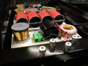

    Hôm nay em đưa mớ bòng bong phân tần lên tấm nhựa này rồi nhét vao trong thùng loa. Mới xong một bên . . . nghe mono cũng hay phết :D

    Điều chỉnh một tí, phân tần nhẹ hơn, thoáng hơn và . . tất nhiên cứ điều chỉnh xong là phải hay hơn :mrgreen:

    Cuộn cảm để chưa hợp lý.

    Ý anh là để gần nhau sợ nó ảnh hưởng qua lại?

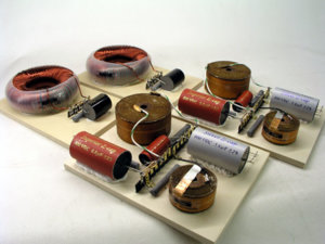

    E thấy người Tây họ để theo 3 hướng X Y Z. Nhưng e vẫn thấy ông Tây này đặt như của cụ Chu.

    Để sao cho chiều của từ trường các cuộn cảm không trùng và // với nhau, tốt nhất là cắt nhau để tránh hiện tượng nhiễu do từ của cuộn bên cạnh.

    Và đây nữa.......và còn rất nhiều,Thật khó hiểu quá,các tài liệu e thấy tối ưu hóa là X Y Z.

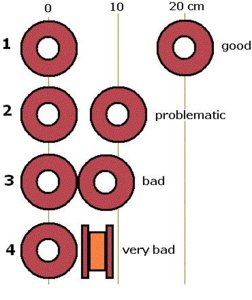

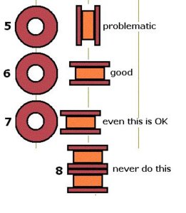

    Sắp xếp được từ trường cắt nhau là yên tâm nhất.
    Nhưng trường hợp đất rộng để xa nhau cũng không vấn đề vì lực từ sinh ra rất nhỏ.
    Vậy các hãng nó vẫn để // nhưng cách xa nhau.

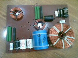

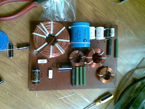

    Bo mạch vẫn còn khoảng trống rộng, tối về em để xa nhau một tí, tối sẽ cập nhật hình mới cho các bác chém.
    Phân tần em đang cắt bậc 2 toàn bộ, hôm qua bị trẻ con nghịch vứt đâu mất con tụ, thế mới đau.
    Vụ này em không để ý không biết thật, vì thế anh Bùi cho quả hình trực quan xem thế nào là cắt, song song, và ngược nhau cái xem nào.

    Họ lắp đặt Coil như thế này:
