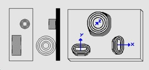

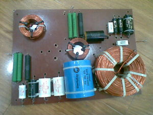

    Cũng như cụ Cam nói rồi các cuộn đặt nên để theo các hướng khác nhau,e nghĩ là từ quy tắc bàn tay trái mà ra.

    Này thì X, Y, Z . . . cám ở các cụ.

    LK thì cũng có dăm cái ngon dưng mà thi công thì xấu tệ :mrgreen: hay là để cho tương đồng vs cái thùng ?

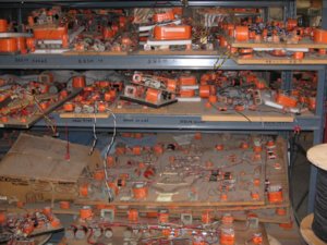

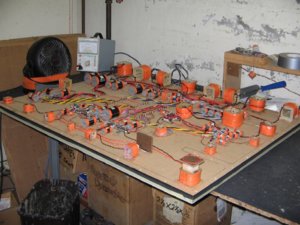

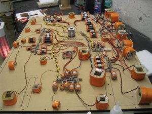

    Nhìn phân tần của bác Tây mà khâm phục.
    Quá Pro:
    - Cuận cảm sắp đặt đúng lý thuyết. Toàn bộ là lõi khí. Chắc yêu cầu về chất lượng rất cao.
    - Mạch sử dụng rất ít điện trở. Cho thấy việc lựa chọn độ nhậy của Driver chuẩn mực và thiết kế phải nói là tối ưu mức độ tổn thất năng lượng tín hiệu.
    - Hệ thống khổng lồ đảm bảo sự can nhiễu giữa các thành phần là nhỏ nhất. Có lẽ phải dùng cho 5 way trở lên hoặc rạp hát hay phòng hòa nhạc lớn.

    Em thì kết luận mỗi câu là thèng cha này tẩu nặng :mrgreen:

    Nhìn Phưn Từn đẹp quá vưỡn biết là khó có thể thích hợp nhưng lão cho em mượn phân tần lão mấy hôm tham khảo với đấy nhé :) .

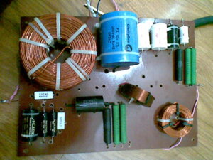

    Thấy bảo cái phân tần này làm cho dự án clone cái Westlake hay sao ý, giá cỡ vài chục ngàn nên nó vậy cụ ạ.

    Thằng này nó cũng xoay, quy hoạch đủ để đút vừa cái lỗ đừơng kính 16 cm.

    Đi zây cũng khá nhằng nhịt nhưng nom quy hoạch khá hơn nhiều cái của cụ Rùa :mrgreen:

    Thích hợp đấy cứ thử đi phân tần của em đa năng lắm, lão cầm về rồi bỏ mấy con trở triết áp đi mà thử nhé, drive mid của anh không cần triết áp đâu.

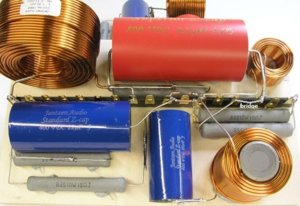

    Em biết anh Chu cũng nghiên cứu rất nghiêm túc về phân tần.
    Em chỉ góp ý với 2 điện trở sứ mầu trắng nên thay = loại mầu xanh.
    Em đã dính cước với loại điện trở này rồi, cho dù nó đấu ở mọi vị trí

    đây nó buộc lại gọn gàng thế này trông cũng được
    mà là Westlake xịn, không phải clone đâu ạ
