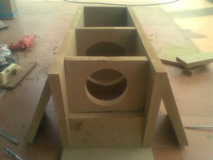

    Có ngay, em vừa hoàn thành một cái, chụp lên các Bác xem tạm :p

    ChuHa mà làm được cỡ này thì bây giờ đang ngồi ở Hà Lan rồi ... mà biết đâu có một ngày ... :mrgreen:

    Đẹp quá cụ này thi công giống y hãng giỏi thật.......giỏ thật...........bái phục...........bái phục :mrgreen:

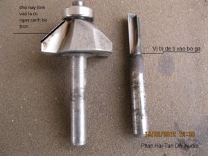

    Em chuẩn bị khâu mài cong cạnh mặt trước loa. Lúc đầu tính mài bằng tay, sau khi thử qua thì thấy mài tay cũng được . . nhưng nhọc quá, lang thang qua topic của bác phanhaitan thấy bác ấy có cái này rất hay, nhưng lại là loại cắt vát 45 độ.
    Các Bác cho em hỏi thăm xem cái mũi này người ta gọi là mũi gì?
    Có loại nào kiểu vòng cung lõm vào để bo tròn cạnh không? mua được cái này thì gọi là bé khỏe vừa bé đẹp :D

    Nó cũng có thể gọi là mũi phay. Đề nghị ra hàng Cháo hoặc Thuốc Bắc để tìm. Nhưng có nó trong tay thì làm cũng không đơn giản với cái rounter cầm tay đâu nhé. Phải thánh gióng thêm kha khá đồ gá đấy.
    Muốn tự làm để trải nghiệm cũng hay, còn muốn tập trung hơn vào chuyên môn để đẩy nhanh tiến độ thì bỏ 1 bữa bia :lol:

    Mũi này có bán nhưng không làm được vì vòng cung có bán kính rất nhỏ khi làm chỉ bo cạnh được nhỏ thôi chứ làm bo cạnh lớn và dùng Router cầm tay không làm được đâu kẻo lại hỏng thùng loa đấy. Tốt nhất mài cạnh như kharma dùng mài tay thôi. Mài từ từ và đều tay ắt sẽ đẹp.

    Đen là vớ vẩn nó phì vào mặt mình ngay, nhất là dân a ma tơ cầm máy phay híc híc, nói chung lúc nghĩ thì đơn giản, làm mới phức tạp . . uống bia là dễ nhất :lol:
    xem nào:
    - bia
    tiến độ - bia :lol:
    Hê hê ok, để em đi tìm mũi phay, có vẻ hàng này không phổ thông.
