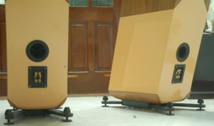

    Gần Tết bận quá, lại phải đi công tác triền miên nên dự án đình trệ nghiêm trọng.
    Hai hôm nay mới rỗi rãi, em cố gằng hoàn chỉnh những khâu cuối của phần xiêm áo. Còn nốt cái niền loa nữa là xong.
    Em đang chờ linh kiện bộ phân tần chuyển về để hoàn thiên nốt. Trong lúc chờ đợi, nhàn cư vi bất thiện, em lôi đồ nghề ra khoan luôn 1 lỗ vent đằng sau và tiến hành điều chỉnh chiều dài. Vẫn biết loa của em thiết kế cho thùng kín thì mọi đặc tuyến củ loa khó áp dụng cho thùng hở. Nhưng ngứa tay, em cứ chơi, không được thì đem "vá" lại (của nhà trồng được mà :D ) và kết quả khá bất ngờ. Sau 3 lần điều chỉnh chiều dài. Dải thấp đã xuống sâu rất nhiều và êm, không có đuôi nhưng cảm hơi lỏng. Đêm mai sẽ điều chỉnh lượng bông. Đợi phân tần về dìm 2 thằng trung và trép xuống tý nữa là ok, cắt băng khánh thành.
    Em chụp cái mông em nó tý :lol: Nhưng vì chuyển thành thùng hở, tuổi thọ driver bass chắc chết nhanh nếu liên tục nghe ở âm lượng lớn :D
