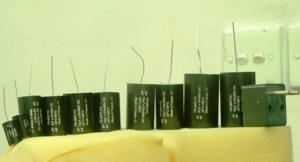

    Hàng đã về, hôm nay lúc anh em đên chơi thì cái bưu phẩm từ bển đã ở nhà nhưng người nhà thấy đông khách nên không nói. Anh em về mới đưa cho mình. Mở ra, nhìn thấy đồ Tây mà thấy tê tái :lol:. Đêm nay lại phải thức đêm để mod phân tần rồi :mrgreen:

    He he, đúng vậy mới đau chứ, nhưng thôi, cứ lắp tụ mới vào đã xem đến đâu. Tý anh chụp ảnh lên cho máu :D

    Hy vọng mấy cái tụ đểu này nó nâng cấp thêm được ít trung trép :lol:

    Bảo đảm, nếu bác không thấy khác em qua bên Solen bảo thằng Christian trả tiền lai bác :lol:
    Bác nghe khoảng chừng 1 tuần sẽ thấy smooth hơn.

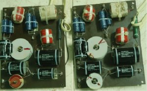

    Phân tần sau khi mod lại (bản chất không phải mod mà là thay toàn bộ linh kiện cũ bằng linh kiện mới, trừ các cuộn cảm)

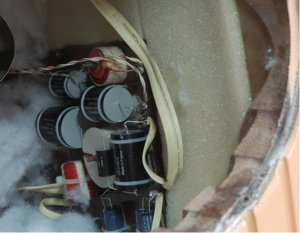

    Lắp vào trong thùng

    Sau khi mod lại, em đã test thử chất âm thì thấy thay đổi rõ rệt.
    - Tiếng bass: Vân thế, như hôm chiều thứ 6 các bác đến nghe: Sâu nhưng không nặng và hơi lỏng, nhưng mềm mại và rất êm. Nói chung em hoàn toàn hài lòng với tiếng bass này.
    - TIếng trung và trep thì thay đổi hoàn toàn: Đỡ gắt hơn nhiều so với trước khi thay linh kiện. Trước đây em đã tính thêm 1 L-pad để đè bớt Mid và Tep xống nhưng giờ không cần, thậm chí so với bass có vẻ hơi chìm hơn nhưng vẫn giữ nguyên được độ chi tiết. Về cá nhân, em không thích lắm. Em chỉ muốn nó dịu 1 chút thôi nhưng nó lại dịu "hơi" nhiều, đặc biệt là các dải âm thanh từ Tweeter (>5000hz) (cũng may cái hay nhất của cặp loa này là trung âm nổi trội, rộng mở và rất....vintage :D thì được giữ nguyên). Thấy bác Moza nói linh kiên mới của phân tần phải "rà" một thời gian mới thật sự cho ra chất âm chính xác. Cái này thật tìn em chưa trải nghiệm nhưng hơi khó tin :D. Hy vọng nó đúng để xem dư lào sao khi "ổn định"
    Như vậy dự án của em coi như đã hoàn tất. Thành công khá mỹ mãn so với tài chính bỏ ra. Giờ em đã sở hữu 1 cặp DIY rất hài lòng.

    Bác lấy máy đo lại mấy cái tụ củ coi thử giá trị nó có còn giống như trước hay không, việc đó có thể giải thich tai sao âm thanh thay đổi nhiều.
    Em cũng không nghĩ là âm thanh sẽ thay đổi nhiều như bác nói, em chỉ nghỉ là tiếng bass sẽ có cảm giác lẹ hơn, mid và treble sẽ dịu hơn và giọng nữ sẽ ngọt ngào hơn.

    Tất cả các trị số tụ cũ đều bị gảm từ 7%-10%. Tụ mới thì hiện đo đúng trị số trên linh kiện. Nhưng mà nghe thật lâu thì mới thấy tiếng này dễ chịu hơn, tuy nhiên thiếu độ gai góc nên violon hơi hiền :D
