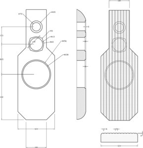

    Re: DIY Kharma EXQUISITE CLASSICQUÉ STYLE
    Kích thước khoét lỗ bắt loa và xe rãnh dọc trên mặt trước thùng loa

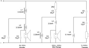

    Cuối cùng là sơ đồ phân tần của loa
    Phân tần kiểu này ngộ thật đấy, em mới thấy lần đầu, có lần em thử nối cực + cọc loa và cực + loa bass rồi mới đến cuộn cảm nối về cực - thì nghe tiếng bass loa chán òm, không ra sao cả. Lạ thật.

    mấy cái phân tần phức tạp như hình thường xuất hiện ở các loa hãng. loa càng mắc tiền thì... làm phân tần càng gấu... đặng khè newbie. kết quả là loa nặng đánh vô cùng.
    dân diy chơi đơn giản hơn.
    2 gợi ý : đảo cực âm dương loa mid --> âm thanh sẽ dầy hơn... hopping so :D . dùng ống thông hơi bằng nhôm sẽ cho tiếng bass rõ, chắc hơn.

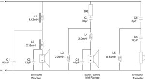

    Giờ mới để ý conmment này của chú. Giở ra xem lại ngay thì đúng là anh nhầm lúc vẽ :D. Cực dương cọc loa ===> linh kiện ===> Cực dương củ loa mới là đúng như thực tế. Đã sửa lại
    @Bác ttqanh: Ngay từ đầu em cũng thấy hơi lạ là với phân tần này thì pha của Bass và trung sẽ ngược nhau 180độ mà sao thằng Celestion nõ không đảo nên em đã thử đảo từ trước rồi. Nhưng kết quả không thay đổi. Em nghĩ có thể tần số cắt chuyển làm việc từ Bass sáng Trung ở 500Hz là khá cao nên bước sóng ngắn quá, vì vậy việc đảo cực loa để đồng pha tại điểm cắt nó ít có tác dụng. Để em tra bảng xem tại 500Hz thì bước sóng mấy là mm. Vụ máy đo đáp tần mượn hơi khó, nhưng em có đủ mic và sound card không đến nỗi tồi có thể giả lập máy đo trên phần mềm. Mà Bác còn nợ em vụ théc mẹc ở topic kia đấy nhé :D
    bác vẽ kiểu cũ cũng không vấn đề gì. nó sẽ tương tự như bác đảo dây loa dương thành âm cho cả 3 loa cùng lúc.
    sẽ khác nhau. bác cần có thời gian, không gian tĩnh lặng tí, chút trải nghiệm và... tai độ nhạy cao 1 chút... mới cảm nhận sự khác biệt. ví dụ bà xã em... em đổi cả cái ampli mà bả còn không nghe ra thì... :D
    vì vậy em mới gợi ý bác dùng máy đo đáp tần... để có kết quả... khách quan :p
    ps:
    gợi ý cách nghe : bác lưu ý các nốt nhạc nào nằm ở đoạn loanh quanh 500Hz (300-700hz) ? tập trung nghe nốt nhạc đó thôi và chỉ nghe 1 đoạn ngắn với bài nhạc quen thuộc nhất và thích nhất trong không gian tĩnh lặng nhất và cảm giác thư thái nhất. cái này bác tự tìm câu trả lời nhé... tương tự cho câu hỏi topic kia 8)
