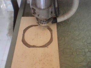

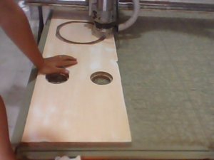

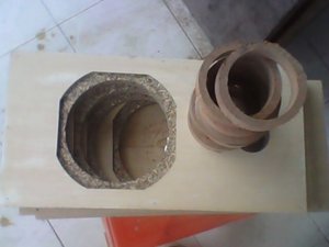

    Hôm nay chạy qua xưởng gỗ lấy điện thoại quay 1 đoạn cắt CNC:
    Còn đây la sản phẩm sau khi cắt.
    E ko nhúng được youtube vào đây, Mod nào ghé ngang qua chỉnh hộ với. TKS

    Nhìn cái máy nó cưa gổ mà phát thèm...hic... chính xác đến từng cm.
    Cái này mà cưa tay thì tiền công đắt phải biết....:)

    Nhìn cái máy nó "vẽ" em lại muốn đóng cái loa khác :lol: . Phải nói là chính xác đến từng mm ấy chứ bác nhỉ.

    Chiều nay vừa qua cơ sở cắt gỗ, họ đã xong hết, nhanh thật :D
    Em đã đem về ghép thử xem sao. Phọt mấy cái ảnh để các báo vào chém

    Gá thử lên xem dáng em nào thế nào :D
    Trông cũng hao hao Khạc Ma rồi :lol:
    Ruột gan em nó cũng khá lằng nhằng​
    Phải nói là nhờ công nghệ CNC, về đặt đâu ăn đấy :D
