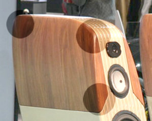

    Trông đẹp đó Bác, còn hai cái hồi gỗ và đôi chân nữa thôi, em nghĩ màu hai cái hồi gỗ bác sơn nhạt thôi cho cùng tông màu với phần sơn mài.

    nếu sơn nhạt thì theo em là rất dở vì mảng đó nhỏ..........
    cặp loa cần có cảm giác chắc nặng, làm nền nổi bật phần giữa loa lên thì phải sơn màu có tông trầm hơn.
    Cứ như hình Avatar là Ok.
    Ko thì bác syen sơn màu nõn............ chuối đi là đẹp nhất (theo em) :lol: :lol: :mrgreen:

    Anh phải làm cái hồi gỗ trước rồi mới tháo ra để sơn phần thân chứ thân ngon thế này rồi khi ai dám ốp hồi vào gia công thử nữa :)
    Không thì để nguyên như bây h cũng được, nhìn phong cách ... Phết :))

    bác kiếm 2 mái tóc giả đội cho em nó xõa luôn đi :lol: cái món này đừng làm bằng gỗ khó làm bác ạ.bác làm bằng MDF,mài rũa nó rễ sao đó dán ván gỗ lên đẹp hơn :)

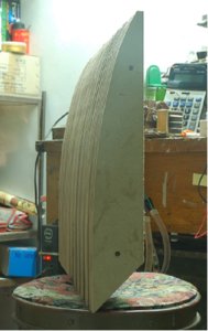

    Nhát chém đầu tiên.

    :lol: chém vào mdf nhìn khí thế hơn hẳn chém vào .......... gió :lol:

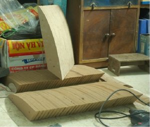

    Em có nghĩ tới cách này nhưng nếu mặt trước làm cong cong, mà bác dán veneer được thì em công nhận bác là cao thủ thật.
    em nghỉ đúng ra phải làm như cách của bác, mà làm bằng gổ thật, cách đó cũng là cách kharma làm.
    Theo nguyên tắc bên này nó không làm đồ môc nguyên khối, vì lý do kinh tế và vì lảm nguyên khối dể nứt, họ chuyên dùng cây khoảng 1 in dán lại thành khối rồi mới làm, lúc dán phải lật ngược thớ gổ, để lủc co rút lực của 2 thớ gổ phản chiều nhau, không sinh ra vết nứt.

    cong thế này ăn thua gì bác,em còn dán bề mặt cong và khó hơn đây nhiều :) bác chủ lưu ý khi dán ván chỗ nối giữa 2 mép chạy lại một ít keo 502 là ok.
    @ em quên bác đừng ùng keo sữa dán ván lạng nhé,cứ keo vàng phết 2 lần lên 2 bề mặt để khô dán vào nhau là bền đến lúc hỏng luôn :lol:

    Phương án của bác tuy gia công dễ nhưng phần dán veneer thì hơi bị "khoai" đấy, những chỗ cong ba chiều bác rất khó ghép, muốn dán bề mặt cong ba chiều này phải veneer thật mỏng và phải có khuôn ép mới gò được đường cong đều, dán tay để đẹp thì chỉ dán cong một chiều thôi. Nếu dán những chỗ cong ba chiều được thì cũng phải cắt khía veneer nhiều ghép vào sẽ không đẹp và đường cong bị gãy khúc.

    bác cứ làm phần MDF xong đi,còn phần dán ván lạng bác chọn vân đi xong bác mang xuống HP em tính cách cho :)

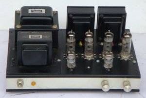

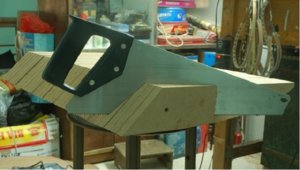

    chợt nhớ ra, mới lấy cái AMP cho ông anh, nhờ bác Syen làm cho cái hồi gỗ được ko nhể ? :lol:
    tiện thể nhìn thấy bác có cái cưa to đùng đùng như ảnh ở trên, em nhờ lun. :lol:
