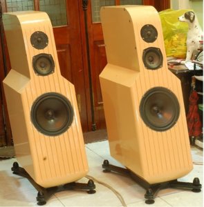

    Phương án của bác tuy gia công dễ nhưng phần dán veneer thì hơi bị "khoai" đấy, những chỗ cong ba chiều bác rất khó ghép, muốn dán bề mặt cong ba chiều này phải veneer thật mỏng và phải có khuôn ép mới gò được đường cong đều, dán tay để đẹp thì chỉ dán cong một chiều thôi. Nếu dán những chỗ cong ba chiều được thì cũng phải cắt khía veneer nhiều ghép vào sẽ không đẹp và đường cong bị gãy khúc.
    [/quote]
    Em hoàn toàn đồng ý với bác Cam.
    Đã cho em nó cái váy đẹp quá, mà bây giờ máng thêm cái xú cheng vá víu coi sao được.
    Dán vener ai dán lại không được nhưng dán cho đẹp, coi như thật đó mới là chuyện khó.
    Thân.

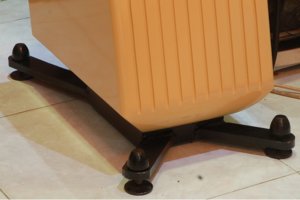

    Hôm nọ em nó còn đi xe lăn, hôm nay vừa sắm cho em nó bộ chân cẳng đàng hoàng
    Có điều chú em gia công cơ khí tay nghề hơi kém và chưa sơn tĩnh điện nên nhìn ngoài sẽ.....xấu hơn ảnh :D

    @SYEN: bác gữi cho em bản vẽ chân loa với bác SYEN ơi (Pm hoặc mail cho em theo adress: lehuulinhmd@gmail.com, à mà nhớ export nó ra file .PDF hoặc .JPEG giúp em nhé).

    Bác cho em hỏi , sắm đôi giày cho em nó tốn hết bao nhiêu vậy bác, em thấy nó đẹp quá chừng.

    OK bác, tý em sẽ email cho bác, nhưng thật sự em chưa hài lòng vì nó hơi khẳng khiu so với hình hài. Có thể bác lấy kích thước của em điều chỉnh lại cho phù hợp với cặp loa của bác.

    TKS bác, thật ra nó sẽ còn đẹp hơn nếu em cầu kỳ đem nó đi phay hoặc mài kỹ hơn. Cái chân này đang ở dạng gia công "mộc hoàn toàn" chưa mài dũa gì hết. Do vội thử để chiều nay đón mấy bác cũng trên VNAV này đến nghe hót, nên em mua tạm cái bình xịt sơn bừa lên rồi lắp để nghe thử. Chắc sau này sẽ tháo ra đi gọt dũa, sơn tĩnh điện sẽ long lanh hơn.
    Nếu Bác mà so với ở bển thì bác sẽ giật mình đấy, chưa đến ~100 obama cả bộ (chưa mài, dũa, chưa sơn). Nặng 22kg/chiếc.

    Cặp giò của em nó trông thanh mảnh so với thân hình :D Cho em nó đi thi "Next top model" đi Bác :lol:
    Bác mà làm to bản hơn một chút thì đẹp và cân đối hơn nhiều.
    Dự án của Bác sắp hoàn thành rồi. Chúc mừng bác.

    Chính xoác bác ợ, nhưng giờ làm lại hơn ngai, cứ để tạm thế đã :D.

    Em đã nhận được bản vẽ, cám ơn bác SYEN nhiều. Hôm đi xem triễn lãm ở Đông Thành, em đã có dịp chiêm ngưỡng đôi hia của loa rồi, chắc phải dùng sắt có bản to hơn và dày hơn mới đẹp được.

    Giá này ở quê em người ta gọi là rẻ ......thúi :lol:
    Nói thật bên này em mua 8 cái gù bằng đồng thấy ghê mà đã hết 100.
    Bác đưa em, em có đủ máy mài mình mài đi hết mấy mối hàn, rồi pô lia lại cho bóng trước khi sơn.
    Chắc đẹp lắm, chỉ sợ đẹp quá em nó hết thấy đường về nhà bác. :)

    Haaaaaaaaaaa... có quần áo, có giầy rồi nhưng chưa có "cavat" ... em đeo cho nó cái cavat đi...
